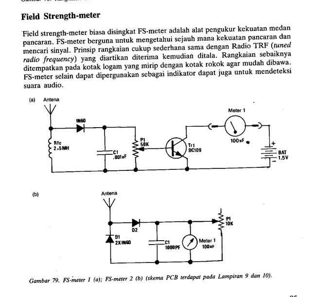

RF Sniffer alias rf sensor....
sering bingung dgn tx kita , transmit atau ndak ?.......
.....ini solusinya , cost sekitar Rp 15 ribuan dan 15 menit ngerakitnya.....
skema , ini saya scan dari buku PENGANTAR TELEKOMUNIKASI oleh ROBERT M.ERWINN ,terbitan dari PT ELEX MEDIA KOMPUTINDO th 1988.
aslinya merupakan artikel elektronik di majalah HAI , jaman radio komunikasi CB "sebelas meter'an" atau KRAP / RAPI booming ,artikel ini berisi 'DO IT YOURSELF' alias buatlah sendiri ,cukup bagus, yg versi 1 tr atau 'just oscillator' bisa hampir sejauh 1/2 km dgn antene dipole 1/2 lamda ( :pyg ....trx nya sebesar doos susu ULTxx , antenenya sepanjang 5 meter)
gb yang atas sensornya lebih peka krn ada penguat transistor dan pakai batere , sedang yg bawah lebih sederhana dan ini yg sering saya bawa krn tanpa batere.
......so....?..... let's see the vid
http://youtu.be/ywlHbiaZGYs
.... :shy .....semoga membantu....
