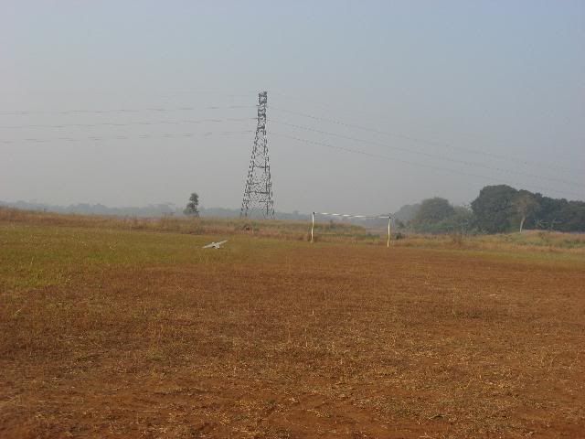

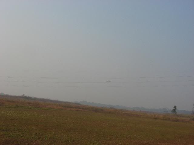

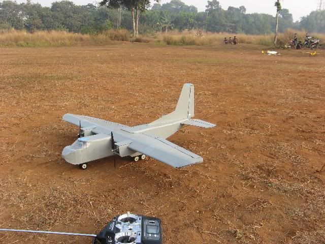

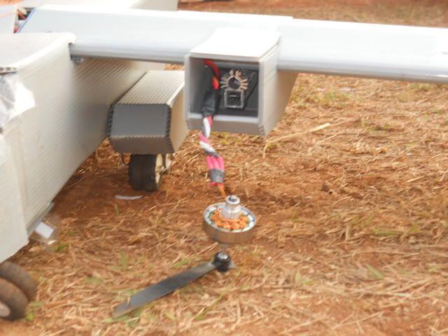

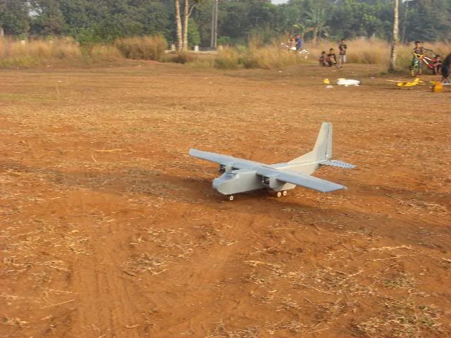

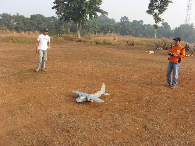

Bantu nampilin hasil test mingu kemarin
catatan :
1. karena landasan kurang rata/anyak rumput dan roda2 kecil, take-off rada susah, penuh perjuangan
2. power twin cukup utk take-off walah perlu lari panjang dulu karena beratnya
3. kontrolnya cukup baik
4. dudukan motor kudu dibetulin lagi

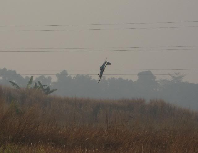

preflight check
tancap gas maang
lari deh sampe ampir ujung lapangan sebelum naik
upppsss

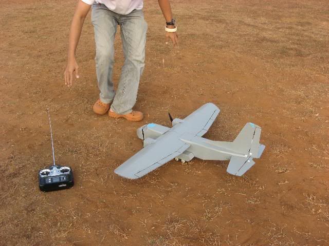

ini yg terjadi rupanya

waduuuhhh :tlt :tlt :tlt
udah cakep padahal ...SEMANGAT :yes :mtp
eja
Posts: 308
Joined: 17 Dec 2007, 22:33
Location: cibubur
Re: Coro C-160/Transall : twin prop homemade pertamaku
Post by eja »
wahh om aris sayang bener itu, tp minggu pasti terbang lagi tu

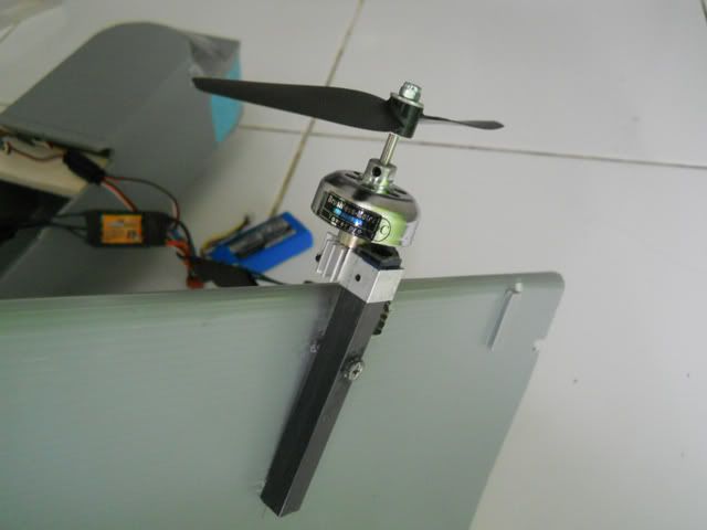

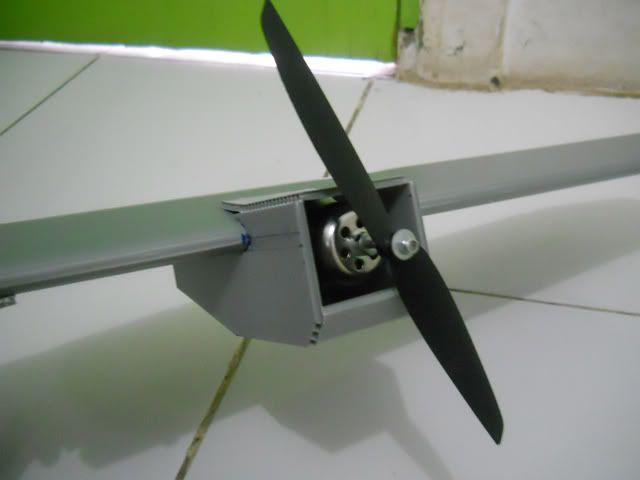

Saya lanjutin dulu cara pembuatan selanjutnya ..

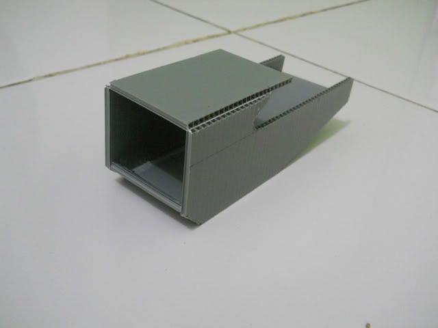

Pemasangan motor /power sistem..
Penutup motornya.. ( apa ya istilahnya dalam penerbangan ?? )

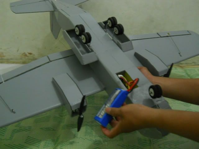

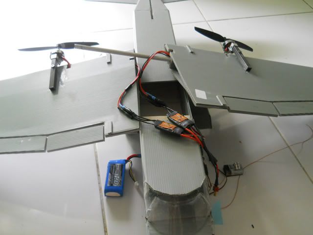

Salah satu yang cukup penting untuk dipertimbangkan keamanannya :
Kompartemen batere..
dibuat se-depan mungkin supaya berfungsi juga utk pemberat.. tapi tetap aman kalau terjadi crash..

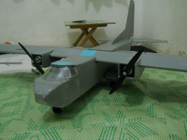

Inilah hasil jadi sementara...
(baru 4 channel, setelah test flight tambah lagi 2 servo/ 2 channel untuk flap dan ramdoor)
