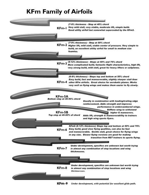

maaf,...ralat suhu rodji...setelah saya lihat-lihat bentuk airfoil,..seperti airfoil yang saya pakai KFm6

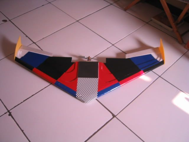

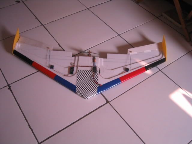

tampak atas
tampak bawah,...hampir semua permukaan di beri stiker motor
supaya kalau landing foam tidak mudah patah seperti yang pertama
