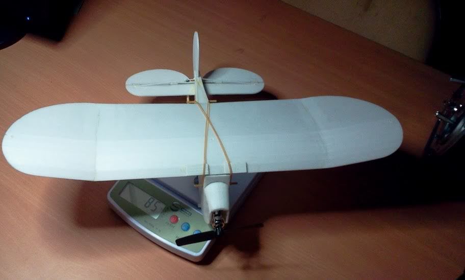

ayo ooom semangaaaat pesawat R.E.T enak juga kok
nie buktine
ini dulu waktu masih ijo bener masih mabur ga bener (walau sekarang bukan malah bener)
n bisa terbang se tenang n serendah ini loh
