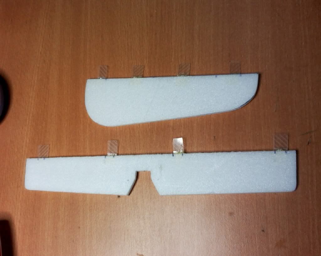

[quote="iwan21"]hinges gak mesti pake tape, bisa cari plastik bekas kemasan batere atau semacemnya, potong2 ukuran 1x2cm
Maksud Plastik bekas kemasan battery itu yg mana ya Suhu , apa kalo kita beli battery yg isi 4 misalnya ada plastik bening yg menyatukan batt tsb, apa demikian trims

danielgti wrote:Maksud Plastik bekas kemasan battery itu yg mana ya Suhu , apa kalo kita beli battery yg isi 4 misalnya ada plastik bening yg menyatukan batt tsb, apa demikian trims
betul , contohnya ya itu
tinggal cari yg tebelnya sesuao keperluan
makin tebel akan makin kaku, kalo servo 9gr ok aja pake plastik bening ex kemasan batere tsb
kalo pake servo 5gr kebawah, cari yg lebih tipis lagi, misal plastik transparant sheet yg buat OHP ( masih ada yg jual gak ya?) atau juga sampul buku yg plastik

iwan21 wrote:.......... misal plastik transparant sheet yg buat OHP ( masih ada yg jual gak ya?) atau juga sampul buku yg plastik
ada juga alternatif lain...misal pake pita jepang...lebih tipis dan berserat...jadi ngga mudah patah...

intinay banyak pilihan buat hinges, tinggal liat kiri kanan dirumah pasti tersedia dg gratis dan murah

saya pakai map bekas bahan plastik...
foam di buatkan lubang tipis selebar plastik tsb. dilem pakai GO***LA GLUE

numpang gabung ah...
klo utk paint ada ga yah yg bisa utk cat foam tapi tidak seperti asturo contohnya,cat itu kan klo kena air luntur...
adakah yg tau cat apa yg anti air tpi bagus utk cat foam??

jarest wrote:numpang gabung ah...
luntur?, rasanya saya gak pernah tuh om kelunturan
selain itu catnya dicampur lem putih/Fox/PVA 1:1 supaya jadi mengkilat dan keras
Anti air?, emang pesawatnya mau diceburin ke air atau main ujan2an gitu?, wah kalo saya sih mainya saat kering om, kalo ujan ya berenti
kalo mau lebih kuat lagi, coba cari cat tembok merk Mowilex, itu betul2 tahan air dan warnanya juga bagus2/terang, cuman gak ada kalengan kecil, adanya ukuran 1Kg seharga 70rb

bukan gtu om iwan maksudnya...
waktu itu kebetulan tangan saya basah megang sayap yg sudah di cat...
eh si cat malah nempel ke tangan...

jarest wrote:bukan gtu om iwan maksudnya...
coba campur lem fox puith 1:1, semoga bisa membantu
