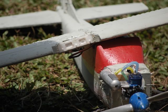

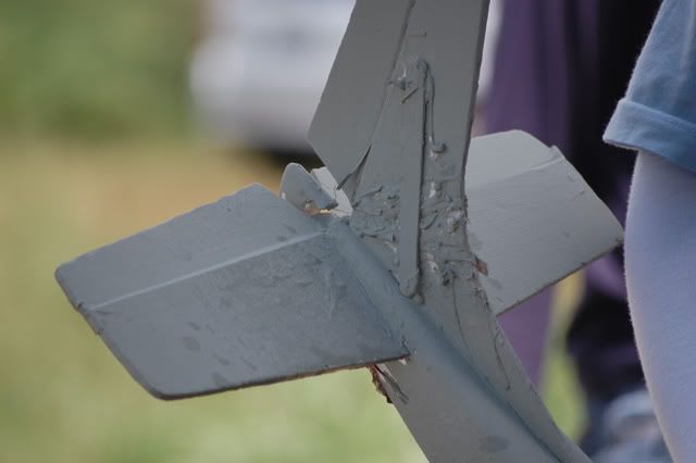

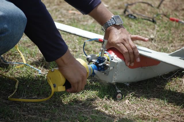

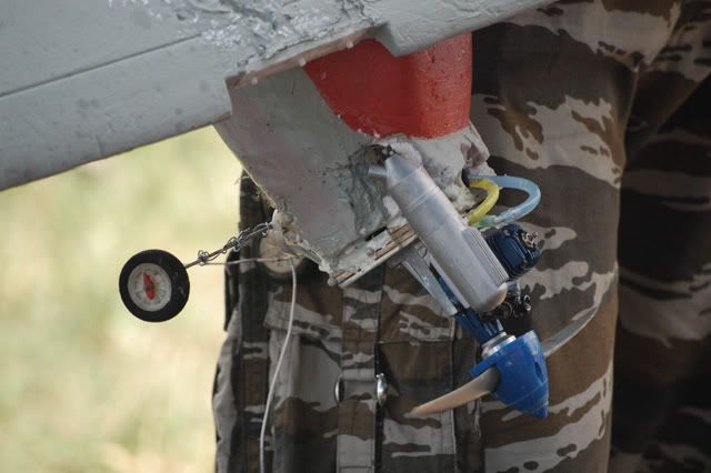

Karena kondisinya yang perlu pembenahan sana sini, sekalian aja akan di convert ke OS Eng 15. Ini spek pesawatnya Wing Span 122 cm Chord 18 cm Fuselage 78 cm
Spek electricnya yg akan dipasang 5 x servo 9gram BEC 3A Lipo Bat 2S 1000mah 15C Eng OS 15 + Prop Master Air Screw 8x6 + Spinner Tangki minyak 80CC Perkiraan berat total 850 - 950 gram
Mohon petunjuk dari suhu semua, hal apa yg musti saya modif pada bagian sayap agar kuat menggunakan Eng..?
