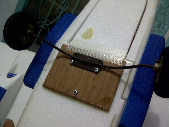

Landing Gear depan dan belakang saya sandwich dengan triplex 3 mm atas bawah....keras banget euy... :mwr

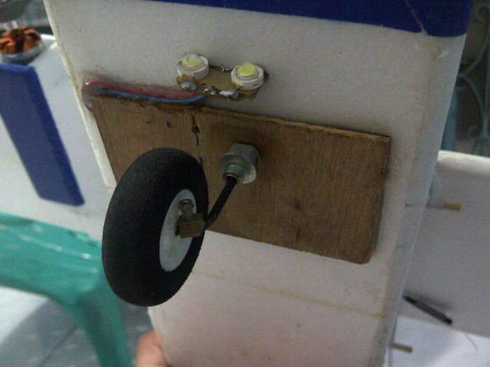

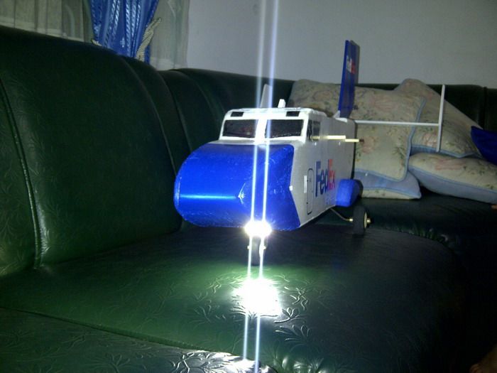

Sedikit penambahan Tampilan Twins Cargo.... Hidung jadi biru dan Landing Light...:ha3
Semoga penjelasan dan foto" diatas cukup dapat membantu Om" yg mau buat juga....dan jangan lupa posting hasil karyanya ya.... :deal

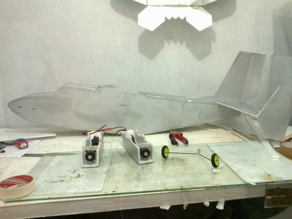

seluruh body pesawat saya pilok silver

dengan arahan om atari,,,coba2 rangkai elektroniknya,,
nanti saya lapor lagi kalo twins kargonya dah selesai yah om,,,,,
terima kasih banyak atas semua arhan nya,,, :thx :thx :thx

makasih suhu atas penjelasannya, dapet ilmu baru pasang kawat landing gear nih !!! :thx :thx
