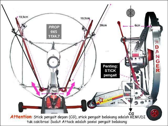

joun wrote:Lanjutan Gondola yang beda ...
hanya sebagai Refrensi saja..
bila ingin bentuk yang beda ....
Bileh dari Depron dengan lem Glue Gun
ato dengan Carbon Tube ... exclusive
dengan PCB fiber .. rapi banget tuh...
ato dengan almunium tube ... biasanya digunakan untuk antena 2mt ato 11mt
apapun bentuk gondola .. yang penting ukuran wiring depan dan wiring controlnya demikian...
karena terkait dengan CG
@ om joun
pengait depan (warnah merah) yg dibawah 7 cm lebar antara kiri ke kanan, yg atas berapa lebarnya om?
apa bedanya klo gk sy kaitkan dibawah ,tapi lansung di atas saja?maksudnya tanpa stang yg merah dr bawah ke atas.
bentangan pengait depan apakah mati ( gk bisa bergerak ) ?hanya yg belakang yg untuk kemudi yg digerakan servo.
pls advise.

Re: PARACHOPTER...
Siiip .. Bang Asen....
untuk lebar bawah / pengait yang dari servo.... klo semakin lebar respon controlnya makin sensitif... demikian sebaliknya...
untuk yang lebar bagian atas disesuaikan bentangan parasitnya... atau tidak menjadi masalah ... untuk stik.. diharapkan dipasang saja untuk memudahkan controlnya dan bongkar pasangnya...
Untuk jenis pengontrolan khusus yang belakang saja... sama baiknya.... itu biasa dipakai oleh Minh (taiwan) ...
yang paling penting adalah CG dari gondola terhadap Parasitnya (canopy)
