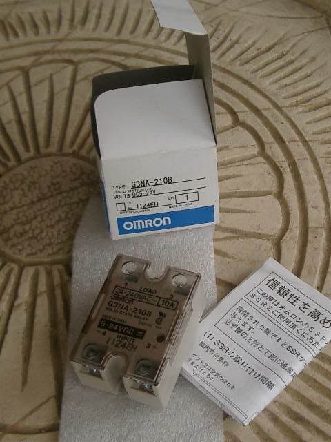

Dinesh wrote:Image
untuk para suhu yng sedang mengudara, mohon pencerahanya:
1. apakah yang dimaksud dengan SSR dalam ragkaian foam cutter suhu Dinesh seperti tampak pada gambar di atas?
2. nama pasaran-ya apa ya, saya tanya di 3 toko ga tahu barang yang dimaksud?

aseperyana wrote:
Dinesh wrote:Image
SSR=Solid State Relay di glodok banyak.
sebenernya hanya pengganti relay biasa saja dengan relay elektronik biasa pake triac/FET.
u kebutuhan kita sih pake relay biasa aja om.tapi pake relay yg besar aja sekalian.
karena alasan orang pake SSR
1. tidak ada percikan api ketika saklar pertama kali kontak
2. tidak terjadi kerak (akibat percikan api) yg mengakibatkan terjadinya hubungan yg kurang baik.
setau saya itu om.. mohon maaf kalo jawabannya ngawur.. maklum pake ilmu sotoy :thx

rachmatjeny wrote:
aseperyana wrote:
Dinesh wrote:Image
ternyata harga SSR emang lumayan muahal, tadi ketemu seh barangnya cuma harganya sama kaya batre Lipo 3 sel, jadi mundur tertur deh dari tuh toko...
:shy :shy :shy
BTW, kalo pake Relay biasa kira-kira pake ukuran berapa ya suhu ???

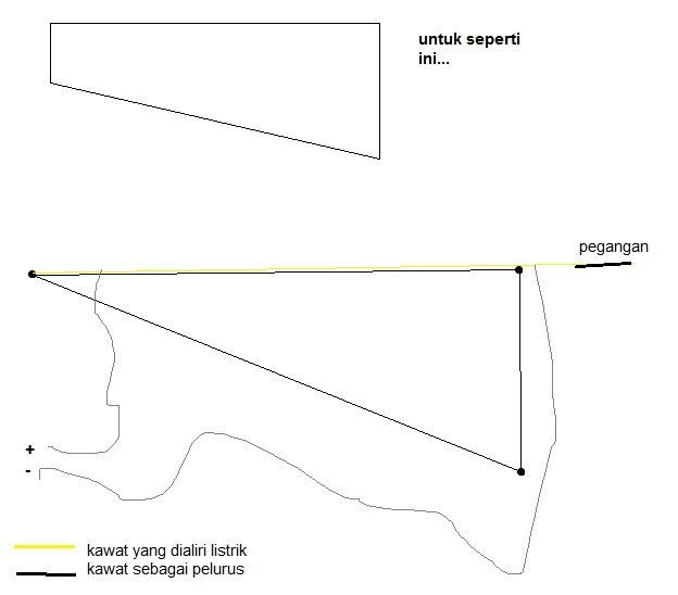

Om, Suhu, dkk.
kalau pemotong foam seperti ini bagaimana???
kawatnya kawat senar gitar nomor 1 string
panjang kawat potong : 40cm... daya yg diperlukan berapa?
Re: pemotong foam
fidaero94 wrote:Om, Suhu, dkk.
kalo 40cm, perlu tegangan sekitar 15 sampe 18 Volt/3 ampere
fidaero94
GUEST
Re: pemotong foam
Post by fidaero94 »
iwan21 wrote:kalo 40cm, perlu tegangan sekitar 15 sampe 18 Volt/3 ampere
Sip sip sip... :ok :ok :ok :ide
