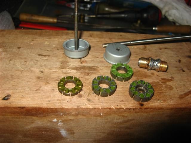

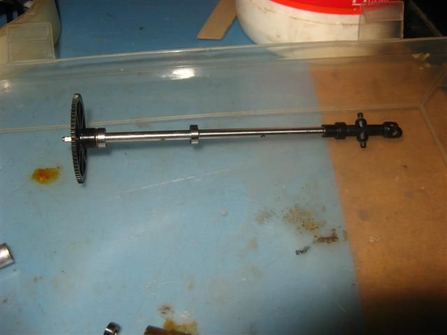

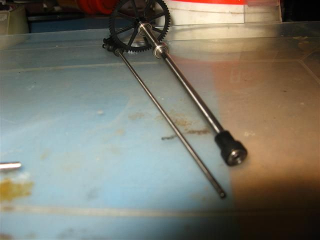

Re: Twin motor, contraprop, sebuah pemikiran dari pojokan Be

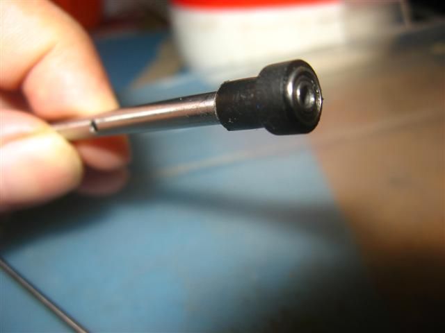

Melajutkan proyek 2 tahun yll, ( gak kerasa, start Oktober 2011 baru dilajut Oktober 2013)
ada titik terang, dg mengorbankan ini

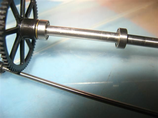

twin shaft Coco lama coaxial hely alfi :cling ( gak pernah dimainin, malah remotenya juga udah gak tau kemana)
as luar 4mm, as dalem 2mm
masing2 udah pake bearing
bearing as luar
bearing as dalem

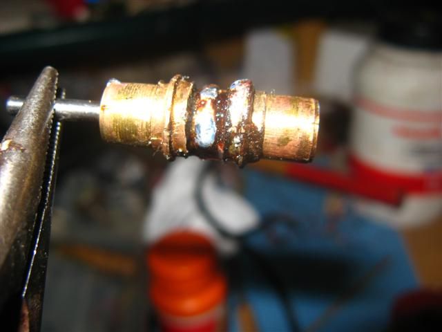

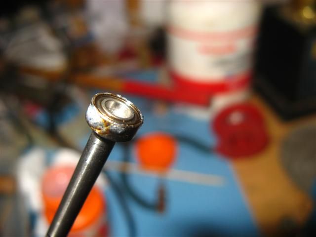

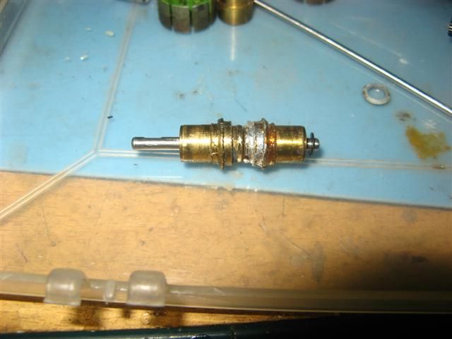

bikin center hub dulu, pake 2 biji bushing kuningan ex cdrom juga
sambungannya bushing + bearing 4mm + bushing
gagal sodara2. bearingnya ikut ke solder, jadi macet

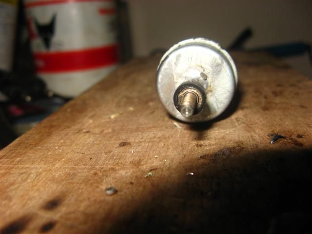

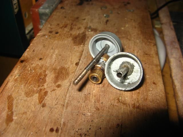

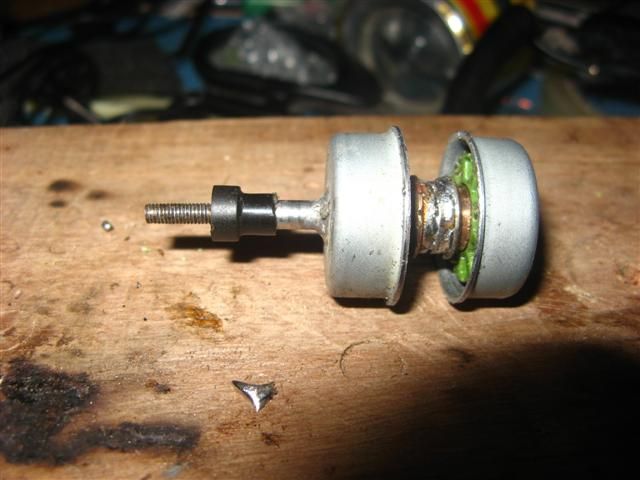

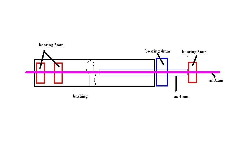

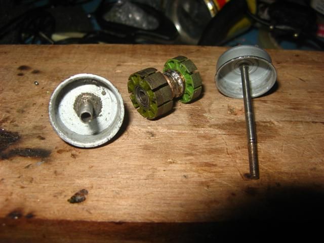

akhirnya center hub dibuat tanpa bearing tengah
(stator dan bell saya gak gambar)
as luar hollow dipotong sesuai kebutuhan, sedang as dalem utk motor belakang saya ganti dg 3mm, pas banget masuk ke as luar yg 4mm

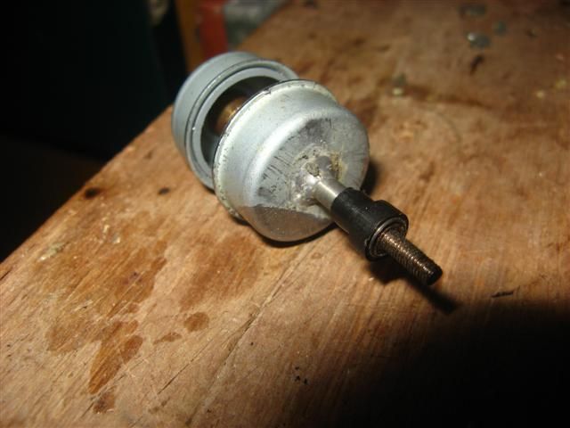

coba disetel2 dan ditest kelancarannya
muter lancar, baik yg luar mauoun yg dalem
prop belakang nanti nempel di as 4mm, mungkin saya lem mati disitu, sedang prop depan ke as 3mm dan dimur kayak biasa
sekarang waktunya rapihin stator, gulung kawat dan pasang magnet......
