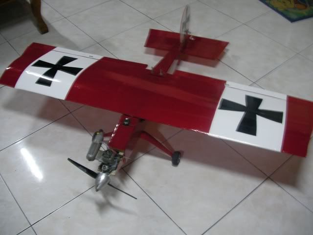

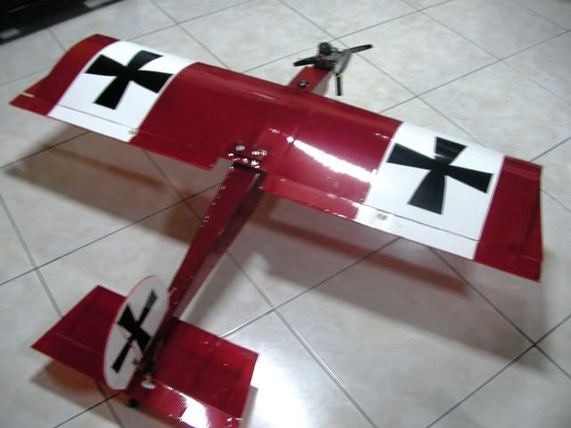

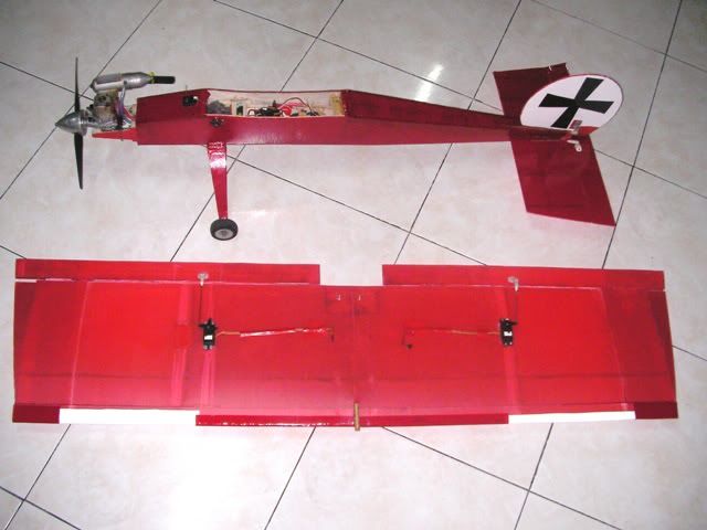

Numpang posting Mas ariebudi, saya pernah juga buat pesawat ugly ini dari coro, disitusnya disebut carostick.
pesawat ini saya buat tahun 2011 yg lalu, udah terbang beberapa kali dan sekarang sedang diistirahatkan.
Link pembuatan pesawat ini ada di http://www.spadtothebone.com/ (hanya sekarang lagi ngak bisa dibuka)
Karakter terbang pesawat ini sangat enak, dibuat untuk aerobatik juga enak.
Pake engine OS 40LA, proses pembuattanya ngak terdokumentasi, berikut penampakannya:

Ari21 wrote:Numpang posting Mas ariebudi, saya pernah juga buat pesawat ugly ini dari coro, disitusnya disebut carostick.
Photo saat dibawa kelapangan...
mantap pesawatnya om haris...smoga menginspirasi temen2 gaero yang lain utk ikutan bikin... :thx :thx
