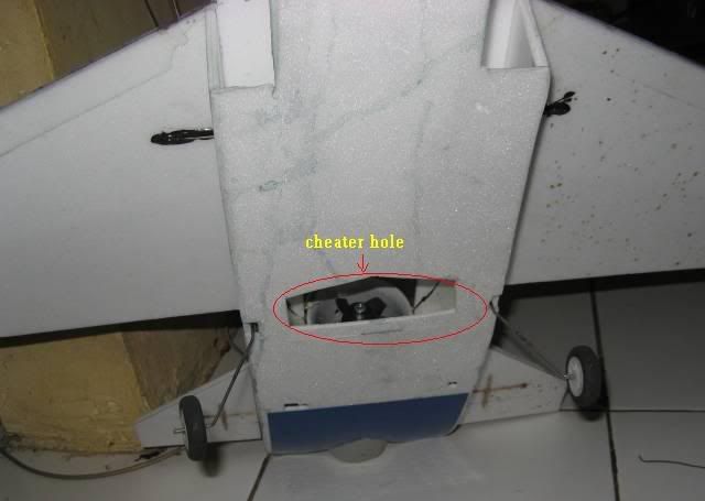

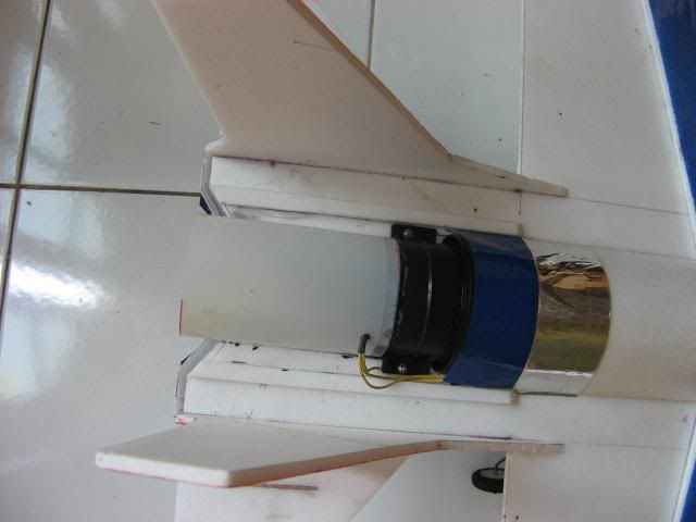

Utk intake, persyaratannya mesti diatas 100% FSA (front Swept Area, luasan permukaan si D/F), makanya saya tambahain cheater hole (eh lupa lagi difoto2...hiks) dibagian bawah body supaya lebih dari 100%, dan juga transisi dari inlet yg kotak ke bagian depan d/f yg lingkaran mesti mulus (diakalin dg inlet transition duct, bikin dari plastik dilengkungin) sedangkan outlet antara 85 - 90% FSA supaya aliran udara tekanannya nambah jadi pas keluar dari outlet larinya kenceng karena ada penyempitan, gitu kata teorinya yg saya baca...

Ini cheater hole yg saya maksud, buat nambah supply udara ke EDF supaya enggak kesedak..

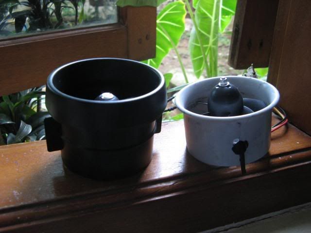

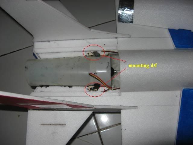

BD 10 nyoba d/f baru, diameter 67mm
Karena ukuran lebih gede dari EDF-64,
posisi D/F mundur kebelakang 2cm
malah jadi tail heavy, padahal batere udah di ujung nose banget..weks..
mesti operasi body dulu agar D/F bisa maju kedepan dan CG bisa pas pada posisinya

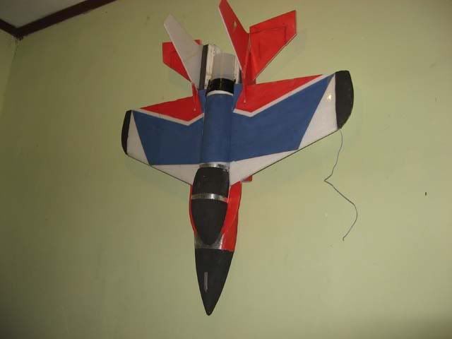

Setelah sampe rumah langsung dipajang diruang tamu hehe hehe (saking senengnya berhasil terbang)
