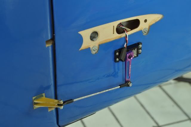

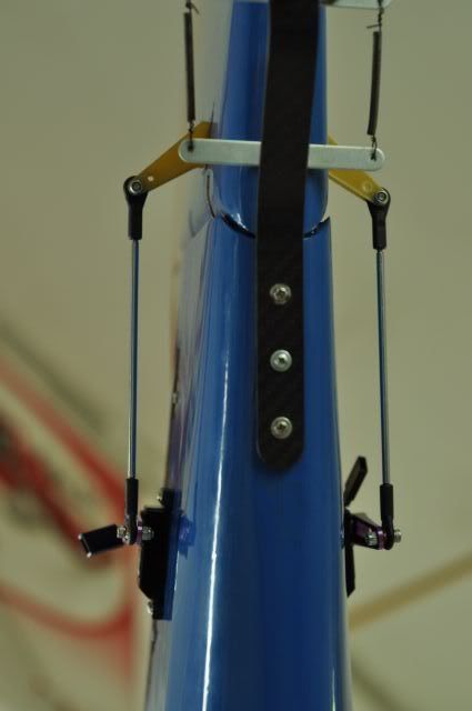

Re: Bermutu, Berkualitas, harga bersaing. memangnya ada....??
Ini Penampakannya EDGE 450 100 cc
