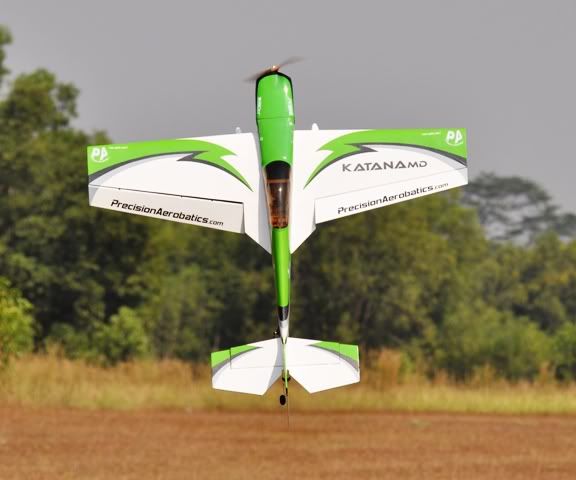

Pak Budi. Yang Katana spec nya apa aja, motor, esc, prop, batere, dimensi pesawat end beratnya?

justinus wrote:Pak Budi. Yang Katana spec nya apa aja, motor, esc, prop, batere, dimensi pesawat end beratnya?
saya pakai rotorkool Thrust 30 Brushless Motor beratnya 105gr, KV 905(rpm/volt) 420 Watts peak, ESC 45A Quantum(40A cukup), Batt hyperion 2200mAh 3 cell 11.1 volt 35C(harusnya 25 1800mAh cukup). Prop VOX 12x6 (enaknya pakai 13x 5.5 wood). Servo Voltec Micro servo VTS-70MG atau setara torque 1.9kg/cm speed 0.13sec /60deg 4.8volt.
Dimensi pesawat: Wing span 1014mm, Panjang Fuselage 1095mm, Wing area - 582.4 sq inch, AUW termasuk batt 1089gr
Wing loading - 9.5oz sq ft
Saya akan review lengkap di thread electric motor setelah saya puas re maiden sabtu ini pak De.........
Tengkiyu pak Budi. Sangat detail dan jelas buat referensi saya.

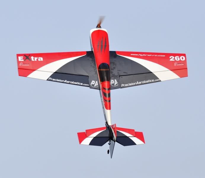

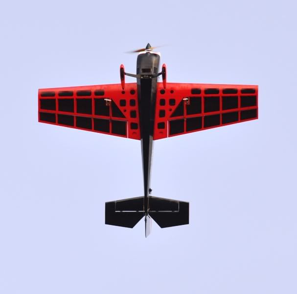

Post by Budi »
terimakasih sama sama pak De Justinus, nanti di review khusus Katana saya akan tampilkan /kupas power train alternatif untuk pesawat sekelas Katana
Lanjuttt...................
Ternyata extra enak juga diajak 'beldili'..............
Belly in lagi....
Side in
