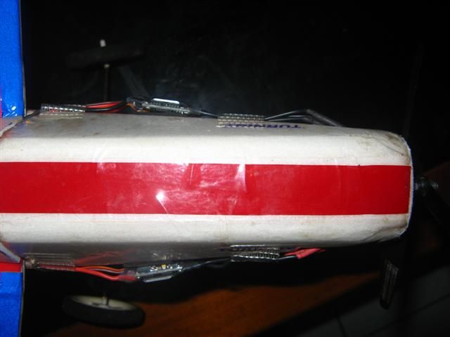

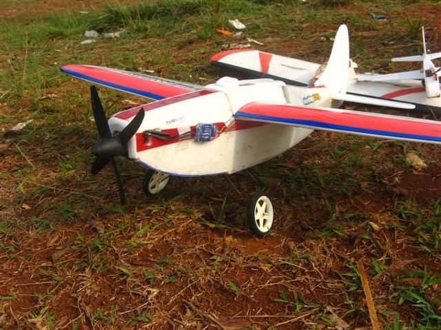

Minggu kemarin ditest di shoestring jadi2an
ke2 ESC ada dikiri dan kanan nose
sayang gak sempet ambil video karena gak ada yg pegang kamera
hasil test statik :
arus total dg Lipo 3s/1000 mAh = 9 ampere, ESC pake blue series 12 Amp, ringan tapi lebih dari cukup
Total power 108 Watt
AUW Shoestring = +/- 440 gr
Power Loading perhitungan = 0.24 Watt/gr
Saat terbang, 50% throttle dah naik pesawatnya, terbang dg 25%
karena rata2 motor cdrom saya pake dikelas 300-350 gr, maka AUW yg 440 gr jadi terlalu ringan
