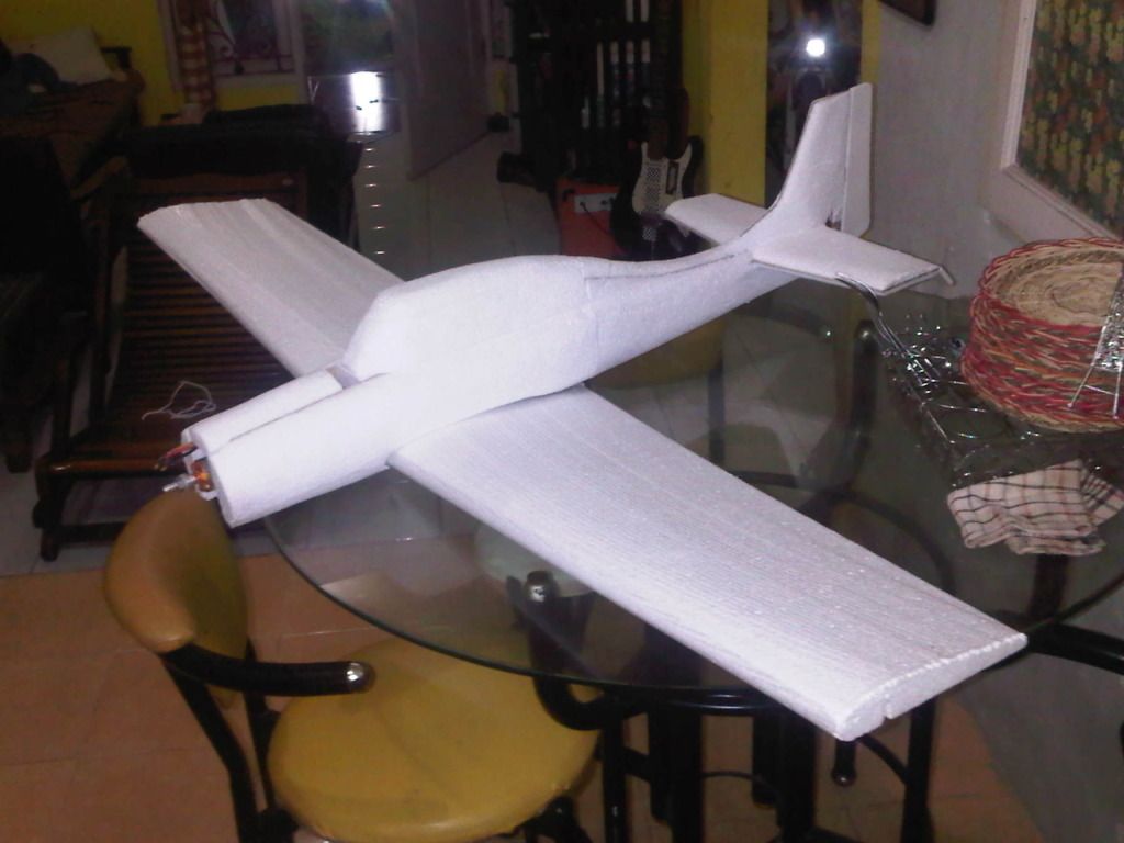

dan unntuk sementara project low wing saya sampai sebatas ini .........

Wahh... pesawatnya cakep om. penggeraknya rencananya pakai apa? engine atau elektrik?

Kalo aku lagi sebatas ini om, rencana sih mau niru T28 Trojan .....

Rencananya mau pakai brushless aja Pa, kebetulan saya ada brushless emax GT2218-11 KV 970 dengan max trust 1100 gr, kemarin malam saya coba timbang berat AUW nya (lengkap dengan electronic part dan perkiraan coro yg belum terpassang) beratnya 790gr, bagaimana menurut Bapa Suhu, apakah kira2 bisa terbang bagus ? .......... mohon pencerahannya ....

vinoajah wrote:Rencananya mau pakai brushless aja Pa, kebetulan saya ada brushless emax GT2218-11 KV 970 dengan max trust 1100 gr, kemarin malam saya coba timbang berat AUW nya (lengkap dengan electronic part dan perkiraan coro yg belum terpassang) beratnya 790gr, bagaimana menurut Bapa Suhu, apakah kira2 bisa terbang bagus ? .......... mohon pencerahannya ....
AUW sampai 1200 gram masih bisa, cuma KV motornya saja sepertinya kekecilan (970) kurang support untuk speed, sedangkan type pswtnya sport/pylon, sebaiknya pakai motor dgn KV minimal 1300.

Maaf Pa, maklum saya pemula, sebetulnya saya tidak mau ngebut ngebut, tapi saya suka model pesawat ini, lalu apa pengaruh speed yg rendah untuk pesawat ini ? apakah menyebabkan pesawat kurang bagus terbangnya ? mohon petunjuknya Pa .... terimakasih

vinoajah wrote:Maaf Pa, maklum saya pemula, sebetulnya saya tidak mau ngebut ngebut, tapi saya suka model pesawat ini, lalu apa pengaruh speed yg rendah untuk pesawat ini ? apakah menyebabkan pesawat kurang bagus terbangnya ? mohon petunjuknya Pa .... terimakasih
Mungkin yg jadi kesulitan ini :
1. Kalo ini pesawat dikasih landing gear, motor ber kv 970 perlunya prop gede, minimal 10 inch,
2. lah jadi jangkung banget tuh landing gearnya supaya prop enggak mentok tanah saat take-off dan landing

Terimakasih Pa Suhu Iwan21 atas masukanya, tetapi untuk terbangnya sendiri gimana Pa, apa ada pengaruhnya pesawat low wing dengan motor kv kecil ?
