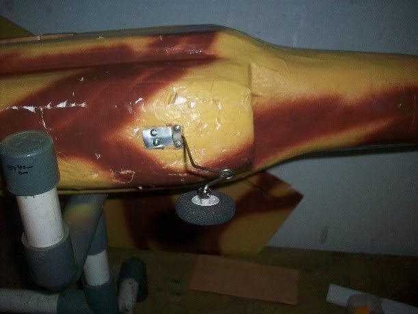

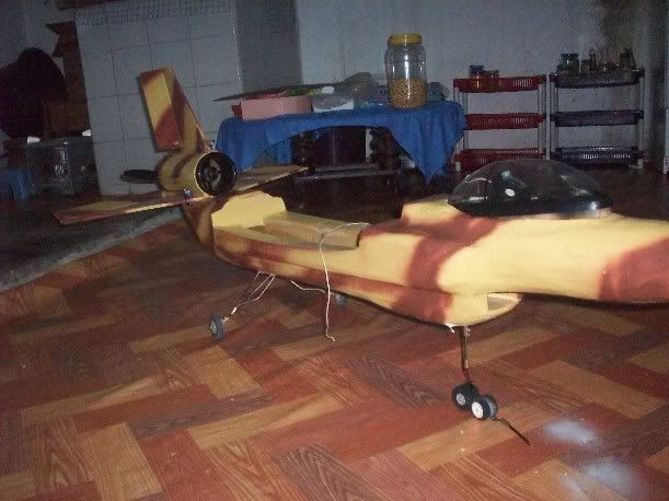

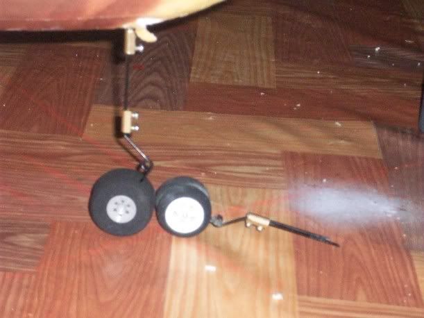

Ikut2an komentar ahhhh ( btw , ini kan psw saya punya hehehe )
Roda belakang ; usahakan jgn terlalu jauh dari cg ... kira2 1 inch di belakang cg ..
Ini juga akan mempermudah waktu take off .
Rodanya memang tidak memadai utk psw sebesar itu ... Ganti saja om ...
kelihatannya nose heavy ... mungkin cg kurang pas atau thrust ( vector ) harus dinaikkan dikit sehingga mendorong keatas .

siap..... suhu (untuk ganti ban)..... untuk ganti posisi dibelakang cg... malas om... ribet hihihih

hehehe kayaknya roda belakang sudah dipaten ...

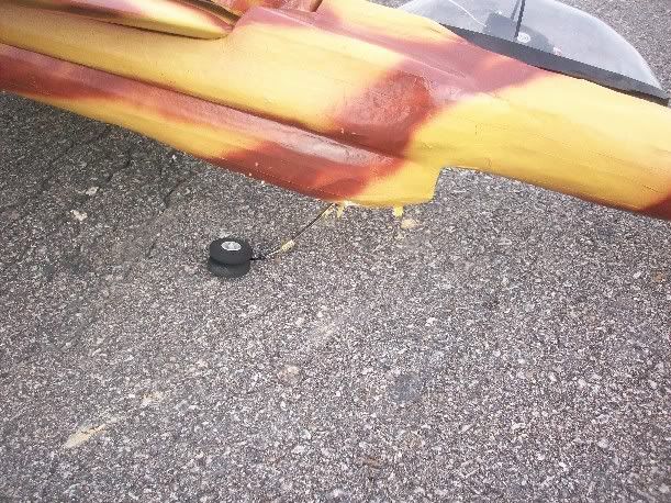

Sebelum cerita maiden ke3 yang mengecewakan, adabaiknya saya cerita proses penggantian ban depan dengan ukuran yang lebih besar dulu
dibikin lebih tinggi dari semula, sesuai saran...

Motor sudah dikasi downtrust yang banyak biar tidak heavytail.
Terbang pakai propeler 10" kok loyo banget, apa karena pakai prop bekas patah ya. Ini prop 4 blade yang patah, dijadikan 2 blade. Terbang kurang cepat mencapai altitude, pandangan terhalang oleh sawitnya om Emil... akhrinya di cut off saja...
Pesawat nyangkut di pohon sawit... repot juga ngambilnya.... permukaan pesawat banyak kena cucuk pelepah sawit... hiks... hiks...
Dah dapat coba diterbangkan lagi.... eh ban lemot... dicoba lagi terbang... eh, gear servo nose sudah rompal pulak... sial bener...
Pulang langsung ganti landing gear depan pakai kawat baja, tidak pakai kawat payung lagi. Dan sistim stering nose ditiadakan (tekor di servo nih... hehehe)
Rencana mau diterbangkan lagi besok di SKA.... biar ada foto yang cantik om.... hehehehe...

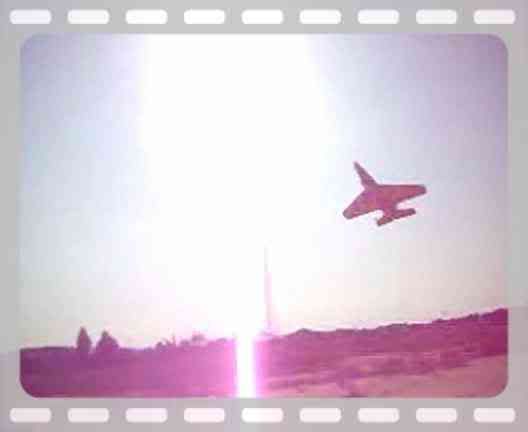

Ini dulu ya diangsur sampai hutang lomba lunas..... hehehee (video take off dan landing). Yang pas terbang sama landing yang agak gede sizeya besok saja (sekitar 30MB)....

ini lagi yang mau landing (akhirnya bisa uplod, satunya lagi yang lagi terbang besok ya om sinchan)....
situasi para penonton sudah masuk kelapangan, sudah diteriakin namun belum juga menyingkir. Mungkin karena mereka melihat pesawat masih diatas atau nggak ngerti kata "landing". Pesawat mendarat tapi menabrak gundukan semak, kelihatan pengendara sepeda motor santai saja.
