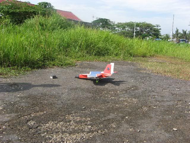

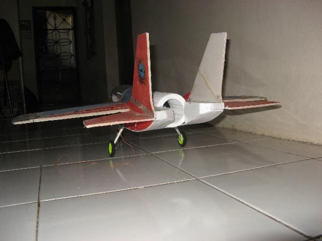

Akhirnya kerjaan renovasi si walet kelar juga
kemarin udah terbang lagi si Walet ini
take off, nyangkut rumput , landing gear depan lemnya copot heheheh
handlaunch aja deh, langsung patroli
landing, eh bener2 patah landing gear depannya
