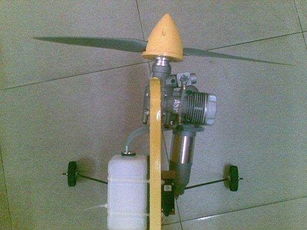

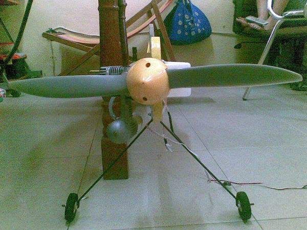

mohon masukannya para suhu wayang...
katana V2 70 udah sy pasangkan mesin. di baut depan kiri dan kanan, dibagian bawah engine sy kasi sebuah ring yang gunanya nambahin right thrust nya. sedangkan dibaut belakang kiri dan kanan tidak sy tambahkan.
hasil nya, right thrust nya jadi extreem gini. apa terlalu banyak right thrust nya ya?
mohon masukkannya ya. thanks

saran om, itu landing gear pasangin brace kiri-kanan dan juga diikat ke depan, itu info dari forum dan saya sudah ngerasain akibat tidak nurut sama sesepuh dan udah diiketpun juga masih mletot juga sekarang lagi cari aluminium utk diubah ikutan seperti yg di forum negara tetangga

wah iya, baca dimana mana juga.., RCU dll, itu ldg gear terkenal lemah, rata2 pada ganti aluminum.
Selain ldg gear, fuselage dibelakang sayap juga banyak orang yg beef-up, karena terkenal lemah.
Saya pakai carbon sheet, dikupas dulu trus di cover ulang.
Ada yg ngasi fiber glass cloth, atau ditanem carbon rod malahan.
Ini semua karena emang pada mau manuver gila2an...
Kalo terbang jinak2, santai baek2, ya ndak perlu kok.
Right thurst kayak nya cukup (max).

kalo perhatiin Right Thrust nya mas Flytosky, itu cocok buat hover, namun kebanyakan buat Torque Roll.
..sy sendiri karena ndak mahir T-Roll, ya kasi R-Thrust banyak2 aja sekalian, supaya stable hover nya.
Jadi terserah pilot nya deh ya...

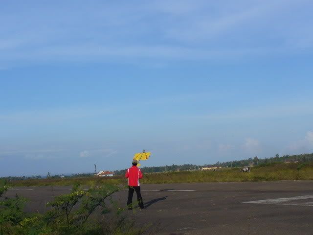

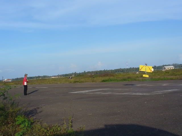

Ini lho...,
Sebener nya keseluruhannya adalah slow (super sloooow roll).
Jadi, molai low inverted dulu...
Baru masuk knife edge, berhubung ini Edge saya KE nya jelek, gak bisa sustained KE panjang tanpa coupling..,
langsung roll upright...
(Kalo Katana, bisa lebih panjang/lama KE nya)... O:)
