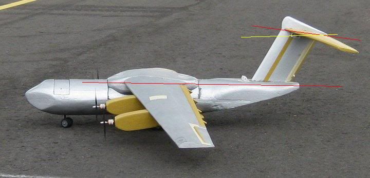

Re: A400M (Proyek Ambisius)
ini saya garisin supaya keliatan
yg garis merah kondisi saat ini
nah mestinya tail wing/stabilo itu posisinya yg garis kuning supaya wing jadi positif
