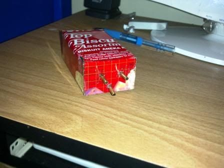

toto wrote:soal fuel cap untuk fuel tank emang entuh yang sedang kite cari bahannya agar kalau kena bensin kagak melar tapi kalau kena methanol kagak juga jadi atos yang buntutnya brudul berantakan ........... jadi lagi coba beberapa material lokal yang khususnya ada bertebaran di sekitar rumah aja jadi kagak perlu beli fuel cap yang bensin bisa dan methanol pun bisa
mantapppp !!! ini nyang aye suka :ok
dino wrote:Fuel CAp pk kyu WARU..... yg byasa tumbuh di pasar.... :shy trus balut dng sealtape pnya pompa air SUHU djamin ngk melar :ha3 :ha3 :ha3 kyak ttp botol Jadul pk kayu :ha3 :ha3
kayu waru ya ??? perlu dikasih dope / pelapis ndak ?
nge- seal fuel pipenya pakai sealtape juga atau ada lem khusus ??
thanks atas infonya :thx

kayu WARU di ksih celah melingkar pk cutter trus di celah nya dili2tkan selotip yg warna putih ....pnya tk pompa... :shy :shy :shy klo selang byasanya tak tetesi cA dkit byar ngk ska lepas :ha3 :ha3 :ha3

Okk pakkk nanti aye mau coba juga ..
berarti hasil sampingan experimen ngalor ngidul >>> homemade fuel tank limited edition :ide

Wind Raider wrote:Okk pakkk nanti aye mau coba juga ..
jng Lpa SUHU itu pipa almunium di gosok dlO ma kertas gosok alus byar CA nya LENGKET kyak kna pelet :wek klo mo nyopot lg ckup panasi pk solder ... :shy :shy :shy

wahhh eksperimen ngalor ngidul ini bukannya mengarah ke sasaran malah jadi begono :
hasil belajar dari Om Justin , suhu Iwan21 n pakdhe NF ...
hmmm pasti ada rahasia yg disembunyikan ini ..... :hah
berguru kepalang ajar , bagai bunga kembang tak jadii :whoaa
hehehe makin lama tersesatnya makin jauhhh hahahahha ... help helpp !!! :pyg

:tlt :tlt :tlt pk bkas botol Philox ? cat semprot apa bsa ya.... :pyg

Sudah pak ... malah pakai kaleng sarden .... tapi kayaknya gak gitu kuat ...
Kena tekanan balik dari muffler , terus merembes lagi deh di daerah sambungan ..

Wind Raider wrote:Sudah pak ... malah pakai kaleng sarden .... tapi kayaknya gak gitu kuat ...
:tlt :tlt perlu berguru ke tukang talang ma tkang bkin panci kalee suhu.... :flu
klo di patri/ :tlt :tlt :tlt sambungannya
