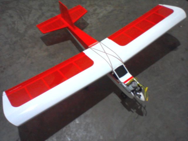

cakep amat tu pesawat
:ngl
:ngl
:ngl

Ihir Dah jadi....mantab ik :cling :cling

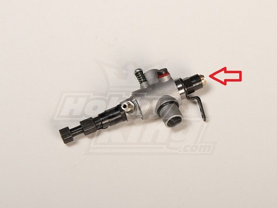

sebelumnya,
engine sudah hidup saat break-in, sudah habis 2 tanki...
nah...pas pasang push rod, saya lepas needle yang ini...
tapi lupa, saat kembalikan ke posisinya... :hi3
seharusnya berapa putaran ya Suhu..?

Putar kanan (air mixture) sampai menutup, pasang selang di neeple (saluran masuk fuel) untuk ditiup pake mulut, tutup throttel lalu buka sedikit sampai ada celah sekitar 1 mm, tiup selang sambil putar kiri air mixture perlahan-lahan hingga ada udara yg bisa lewat walaupun sedikit, pada saat throttel ditutup udara yg ditiupkan juga harus tersumbat.

sudah di-sett Suhu, air mixture-nya, sesuai arahan...
tp blm hidup juga.... :snm ....coba saya berguru langsung ke Suhu kota Palagan...

Om Wasi, dulu sy pernah kejadian ASP21 new sm jg spt anda, tak puter2 pake obeng lupa ngembaliin ke posisi semula.. :gg .
Sy cari2 posisi default dr pbrk di seputaran 1-2 putaran mbuka (dr posisi pol menutup) sampe mumet tetep ndak ketemu..
Akhirnya sy browsing cari gambar ASP21, tujuannya ya nyari kira2 modotnya (keluarnya) baut seberapa gitu...
Ternyata sy amati kok ASP21 baut/jarum low nya kok keluar agak banyak, lalu sy pantes2in di ASP21 sy kok kira2 3,5 putaran full (360 derajat) mbuka - dr posisi full nutup dgn posisi throttle full nutup jg.. Sedangkan settingan jarum high di kira2 3/4 putaran mbuka dr posisi full nutup.
Sampe skrg settingan ini masih oke di ASP21 sy..ndak pernah mati di udara dan performa jg oke...
Mbok coba pake settingan sy ini, siapa tau bs brhasil, coba sj dulu jarum low dr posisi nutup pol trus di puter ke kiri/mbuka 3 sampe 4 putaran 360 derajat.. Kalo sdh bisa hidup, paling jarum low diputer dikit2 ke kiri atau kanan buat nyari smooth nya mesin bila digas dr low ke high rpm.. Memang ktnya para pakar jarum low/jarum mixture ini sifatnya agak critical, diputer sedikit sj akan brpengaruh besar..
