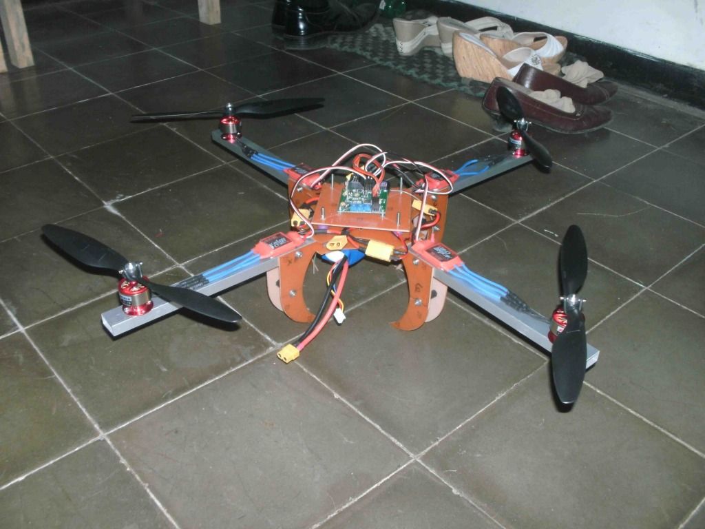

minta masukannya suhu-suhu.... saya tertarik multicopter terutama tricopter ??? rencana pakai motor 1000kv (2210N 1000Kv Brushless Motor) boad controller pakai HobbyKing Multi-Rotor Control Board V2.1 (Atmega168PA),
trus frame bikin dari alumunium, ukuran panjang lengan berapa ya biar bisa terbang anteng, dan propeller pakai apa??? rencana sumbernya dari lipo 3S 3000-an mA
ada yang tahu firmware 3 copter yang akan ditanam di controller bagusnya pakai apa??? terimakasih... :thx :thx

Panjang lengan mulai 30-35cm aja mas udah cukup kok
Prop bisa pake 10x45 (2normal, 1pusher)

om dedy efeknya apa ya kalau lengan lebih panjang dari itu misalnya 50cm lebih??? selain dari efek berat... maksudnya prop pusher yang 1 itu dipasang ke arah bawah ( motor diatas ) apa pakai contra propeller

Pusher itu arah putaran cw mas atau R atau P
Panjang pendek lengan menurut saya berhubungan dgn auw, orientasi pilot, semakin panjang lengan memungkinkan memakai prop diameter panjang. Berhubungan dengan peletakan kamera (bayangan prop tdk bocor ke gambar)

mau nanya lagi ni :pis mohon dibantu ya....
beberapa part udah datang motor 2210N dengan spec
GWS9050 @3S
Max Amp: 11.2A
RPM/Min: 8700
Thrust: 740g
karena adanya propeller cuma 8X6 , kalau dipasang efeknya apa ??? mampu tidak ?? (aplikasi buat 3-copter)... btw ESC yang cocok buat motor diatas apa ya???

mungkin tidak beda jauh efeknya jika auw masih dalam batas kemampuan thrust dengan racikan motor+prop ukuran tsb,..
hanya kemungkinan besar pada saat rpm rendah, memakai 9x5 wahana akan lbh stabil, tentunya juga akan berpengaruh pada beban yang diangkatnya (karena perbedaan thrus yg dihasilkan).
Untuk esc dgn spec seperti itu pakai 18A sudah cukup. Esc apa yg cocok? cari esc yang menunya lengkap (bisa diprogram) biasanya esc dengan menu lengkap adalah esc yang bisa utk heli.

:deal thanks om dedy_r450, karena kpengen turnigy plush yang 30 A back order terus (kalau suatu saat upgrade motor ) terpakasa ntar esc-esc di heli 450 di turunin mesin dulu dech karena udah kebelet :ha3 ... adanya cuma esc ungu TP 40A 2 dan unbrand.. warna kuning 35A, :pyg gapapa dech dicoba dulu...... sambil nunggu esc datang :htg

karena versi kebelet maka 3 ESC tidak ada yang sama.... :wek
tapi terbang juga akhirnya
:thx :thx :pis
dengan penambahan external gyro jd triCP jd lbh anteng ekornya :shy
