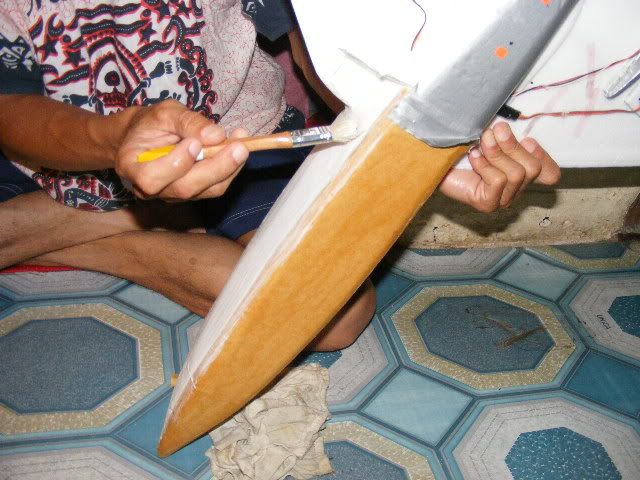

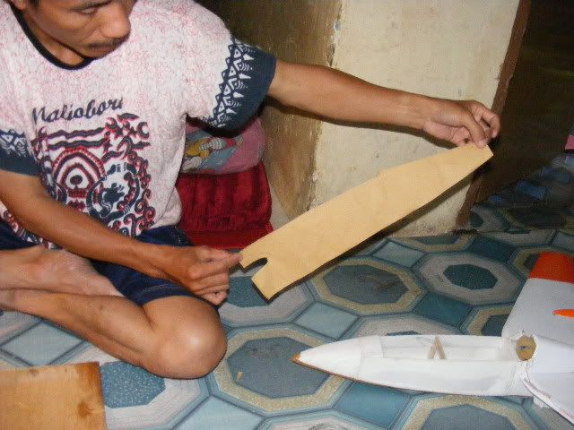

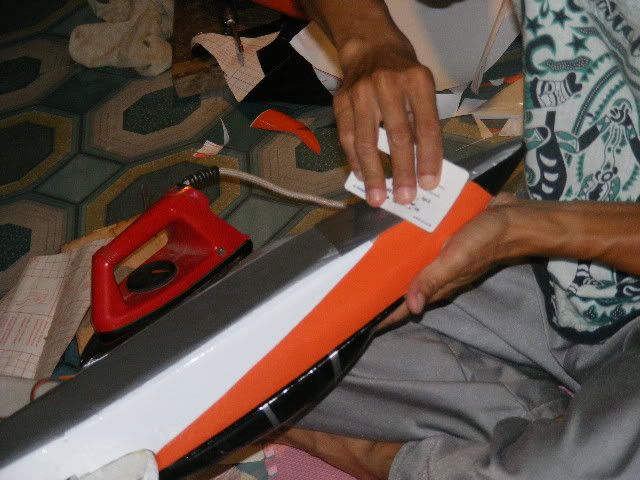

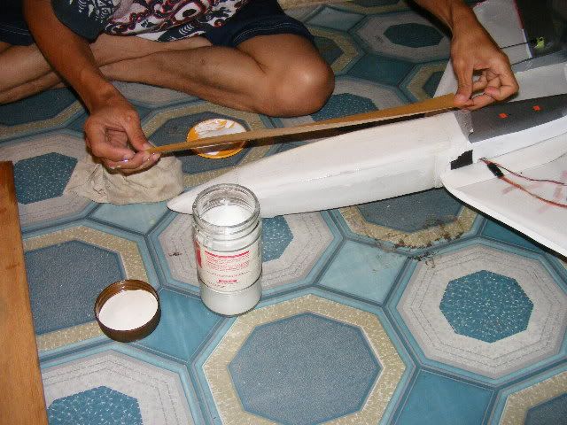

bang joun numpang berbagi pengalaman saya nih ........ "
Bahan :
1. stiker untuk motor (polet) sesuaiakan warnanya dgn keinginan warna pswt .....
2. kertas kraft
3. lem fox
alat :
1. seterika
2. korek api gas
3. kuas
4. Bekas sim card hp

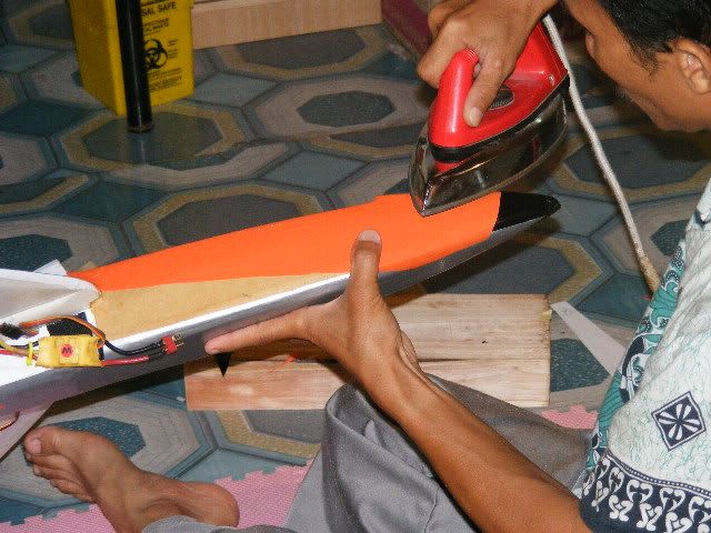

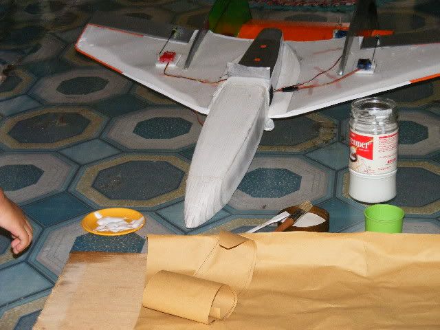

Pengerjaannya TAHAP I :
1. Pesawat yg udah di amplas dan siap d cover ...

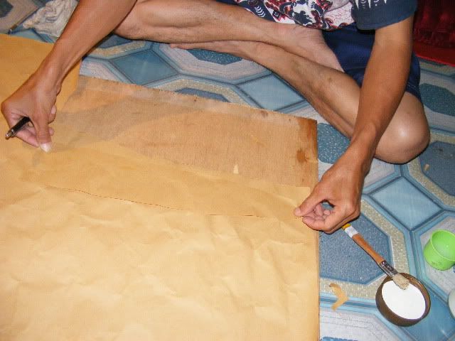

2. Potong2 kertas sesuai dengan size pswt dan wing ...
3. Beri lem fox pada fuselage atau wing ...
4. Ratakan lem menggunakan bekas sim card hp ... ( spy lemnya tipis ....)
5. Kertas kraft kuaskan dgn air sampai rata..... (jgn diulang2 ... cukup sekali lewat aja ...)
6. Tempelkan kertas kraft yg telah dibasahi dgn air pada fuselage yg telah diberi lem fox ...
7. Lapisi semuanya sesuai dengan keinginan kita ....
8. Biarkan sampai besok .... supaya lemnya mengering dan menyatu dgn kertas ( ... maaf ga punya hot gun ...) .... :shy :shy
TAHAP II :
1. Setelah kering semuanya ... (d tandai dgn berat pswt yg berkurang dan kertas tdk terasa lembab ketika di raba ??? ) :hah
2. Potong2 stiker motor (polet) sesuai dengan size dan warna utk pswt ...
3. Buka pengaman polet dan tempelkan pd tempat yg d inginkan ....
4. Seterika dgn agak panas .. sambil ditarik dan ratakan ( kl kurang panas hslnya ...ga rata ...)
5. Slesai ....
TAHAP III :
1. Pembuatan stiker .... (gmbr / design bisa d downlot d intenrnet )
2. Print di plastik stiker ...
3. Vernis dgn cat pylok clear ...
4. Keringkan ...
5. Tempel stikernya di pswt ... sesuai dgn ke inginan kita .... :tlt :tlt
GAMBAR - GAMBAR :

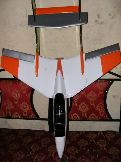

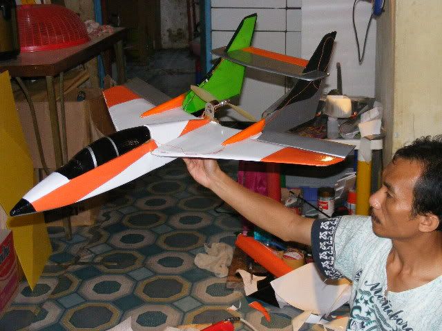

GAMBAR - GAMBAR :
:hah :hah :hah jadi inget pesawatnya p.salimo 007
mulusnaaa :ngl :ngl :ngl
wasiardhi
Posts: 1653
Joined: 07 Apr 2010, 11:00
Re: FINISHING sampe Trik StyroFoam sekuat EPP
Post by wasiardhi »
arif wrote:Image
pesawatnya cuantik buanget, top..!!
