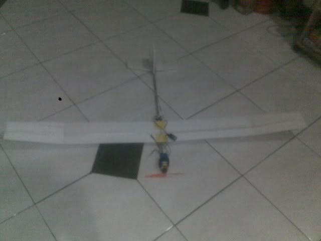

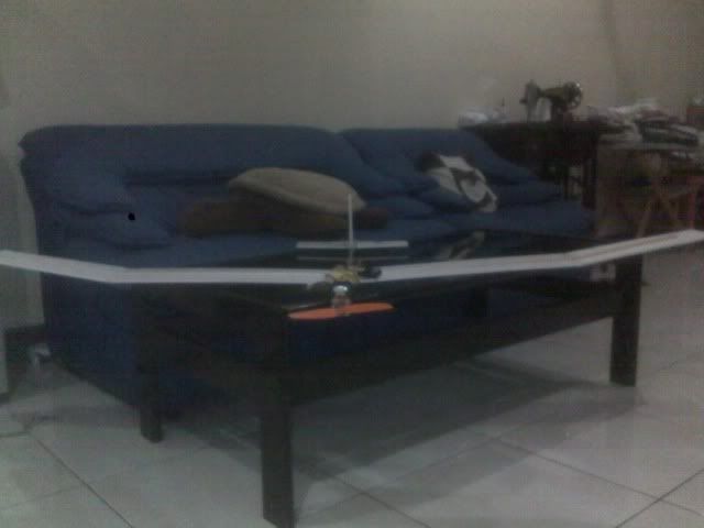

barubisaterbang wrote:entah kena racun dimana,...
tiba-tiba jadi kepingin nyoba glider...
cari bahan ke toko almunium, dapatlah pipa almunium seharga Rp.8000
masih ada sisa foam dari piaget,..ukur-ukur sepertinya cukup,...hajaaarrrr...
setelah seharian,...jadilah....
wingspan 140cm
wingcore 13cm
fuse 75cm
auw 270g
lanjutin om
wing dibuat polyhedral (betulkan suhu itu namanya???) tapi setelah diikat ke fuse yang tengah sepertinya jadi rata
airfoil saya tidak buat,...spar dari balsa stik ukuran 5mm x 5mm dilapisi dengan besi yang ditekuk sesuai dengan bentuk dihedral.
entah kuat tidak wing ini????
jika suhu2 berkenan tolong diberi masukan...

Spec motor+prop+ESC+Batt donk om? :thx :thx :thx
Pake pipa berapa mm om?
