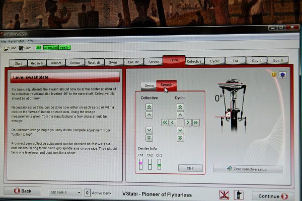

. Dibagian swash levelling saya pake bantuan swash leveller. Kebetulan ada swash leveller nya trex 550/600 yg sama ukurannya dan juga swash leveller nya Compass 6HV untuk main shaft ukuran 10mm:
Di V-Bar Pro version, selain swash di set up supaya rata di zero pitch, bisa juga d setup supaya rata di setiap endpoint (full positive pitch dan full negative pitch):
Pas pake swashleveller yg biasa lupa di foto
. Dibawah ini foto swash yg sudah rata:
Zero collective:

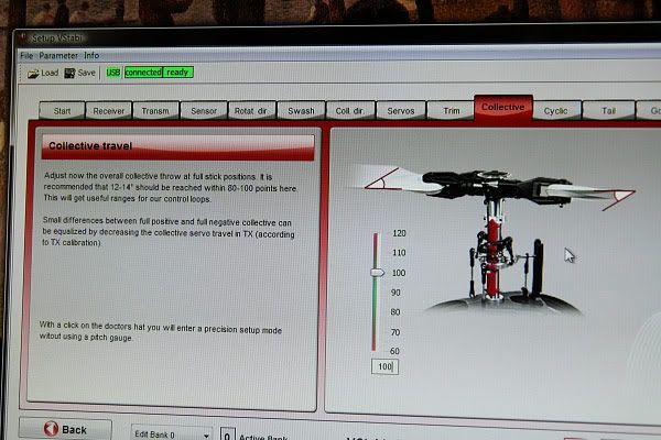

Rekomendasi dari V-bar collective throw secara keseluruhan pas stick ada di bagian full throttle sebaiknya bisa sampai 12-14 derajat ketika slidernya berada di 80-100 points. Bagian untuk set up collective throw:
12 derajat:

Sekarang bagian setup V-bar nya. Seperti biasa sangat straight forward
Zero collective:
12 derajat:

panjitohaga wrote:Di V-Bar Pro version, selain swash di set up supaya rata di zero pitch, bisa juga d setup supaya rata di setiap endpoint (full positive pitch dan full negative pitch):
Zero collective:
oom kalo kita pake subtrim TX utk level swash sama juga kan?
kalo yg oom lakukan ini setting level dari software fbl, apa subtrim tx Nol semua?

johansipp wrote:oom kalo kita pake subtrim TX utk level swash sama juga kan?
thx
Untuk FBL unit yang ini, semua setting-an nya di lakukan melalui software nya dan hasilnya tersimpan di FBL unit nya sendiri, jadi subtrim di TX pada tahap ini tidak di utak atik. beberapa FBL unit yg lain juga sama dimana semua setting-an nya tersimpan d unit nya itu sendiri (contoh lainnya BeastX).
Basicnya sama aja dengan set up pake subtrim di TX (misalnya heli flybar):
1. dimana Servo arm d pasang sebiasa mungkin 90'. Kalo ketika di pasang tidak bisa pas 90', bisa d bantu pake subtrim. kemudian di adjust link nya supaya swashplate rata ketika 0 pitch (throttle stick di tengah/ 50%).
2. Kalo sudah rata di 0 pitch, di cek juga di full positive pitch (throttle stick mentok di atas) swash nya level apa ngga (biasanya ngga). Supaya swasplate nya rata di tahap ini jangan di rubah link nya tapi di adjust endpoint travel nya di TX. sama juga dengan posisi full negative pitch.

Kalo dari setting oom ini berarti travel pitch 24 (+12, -12)
