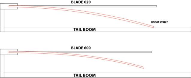

Sekedar menambahkan untuk boom strike
Jika menggunakan blade biarpun dari carbon, blade akan berdeformasi karena perubahan pitch.
Di gambar jelas kelihatan kalau blade panjang deformasinyapun akan semakin besar yang bisa menyebabkan boom strike.
Untuk pencegahan bisa dengan memilih blade carbon yang stiff, walaupun banyak blade terbuat dr carbon tetap kekakuan blade berbeda beda
Selain itu factor dampener juga berperan penting, di samping baut di blade holder juga mesti kencang. Mungkin info ini dapat membantu, sekedar sharing aja om
