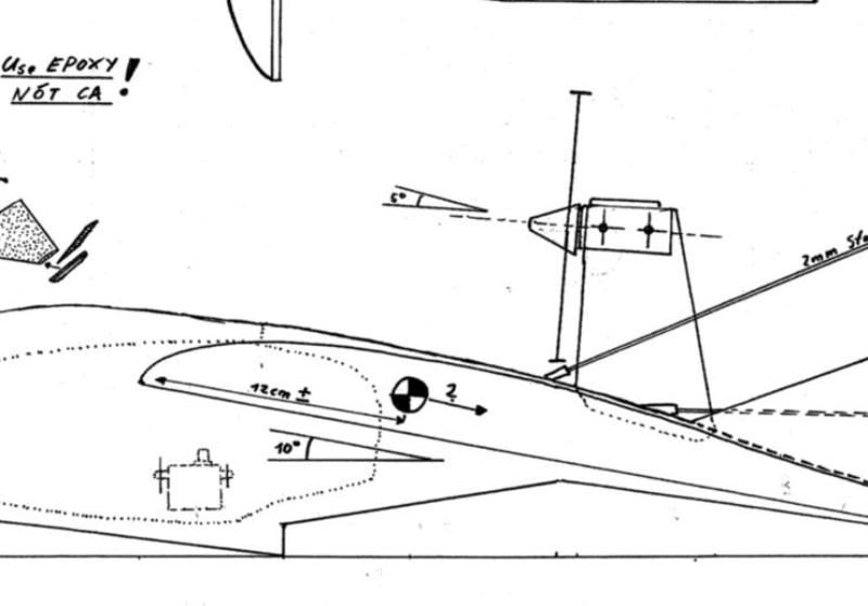

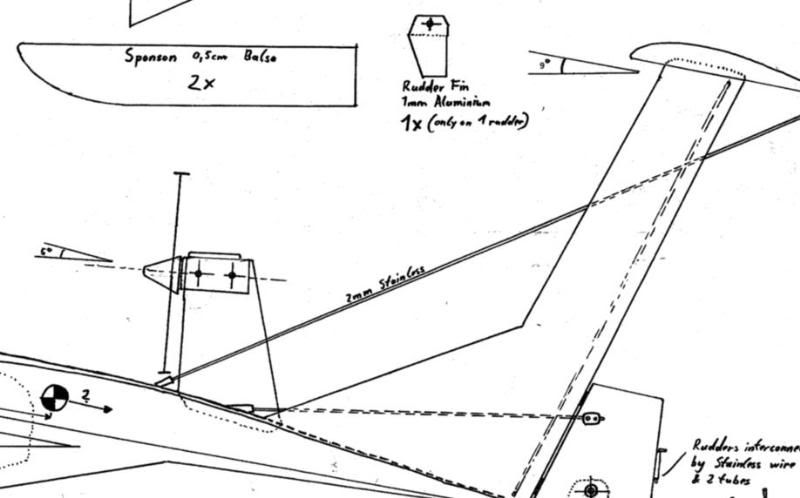

beberapa catatan aja, sebelum pada mulai bikin ( apa ini dijadiin group building aja kali ya ?, gimana pa Unding? )
It doesn't like sharp turns :P When it banks in a bigger angle it loses its air cushion and touches the ground with one wingtip. But smaller angle banking isn't a problem.
The best about this Lippisch desing is its efficiency,always needed at least 70-80% thrust.
ini plan utk yg warna biru diatas

:tlt :tlt :hah gambarnya kecil banget, diperbesar malah catatannya tidak kelihatan, yg jelas harus ada sudutnya .. yaa...(2-3 derajat kali)

unding wrote: :tlt :tlt :hah gambarnya kecil banget, diperbesar malah catatannya tidak kelihatan, yg jelas harus ada sudutnya .. yaa...(2-3 derajat kali)
ini saya potongin dari gambar gedenya pak
1. Wing incidence = 10 derajat
2. tail wing incidence = 9 derajat
3. up thrust motor = 5 derajat
referensi nol adalah garis dibawah

:ok :ok :deal :deal Sudah jelas semuanya suhu, dipersiapkan dulu segenap kekuatan yg ada, terutama.. :htg :htg . dompetnya
