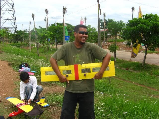

topankaltim wrote:Om Rodji, ikut nanya sekalian, untuk wing yang dikasih lapisan kertas samson, masihkan perlu di kasih spar atau cukup dilapis kertas aja dah kuat?
karena jika dikasih spar dari pipa, saya agak kesulitan dengan bentuk dehidral, karena spar mesti mengikuti bentuk sayap
Terima kasih
bentang 150 cm pake om, saya pake pipa alumunimum d= 5mm,
gak susah kok bengkokin pipa alumunium,apalagi ini pake coro, kan bengkoknya juga gak terlalu banyak, coba om liat di dihedral pesawat foam saya di halaman sebelumnya.
pipanya dilem dulu di coro/sayap, setelah jadi, tinggal letakin tengah2 sayap di ujung meja, tahan sisi yg diatas meja dan tekan sisi yg diluar meja, pelan2, sampe didapat dihedral yg diinginkan
atau bisa juga pake perut sebagai alas, seperti ini
Terima kasih
Terima kasih
Terima kasih pencerahannya Om Suhu Rodji,
Ilmu dari banten kayaknya yang model lengkungan pake perut begitu ya... :ha3 :ha3 :ha3

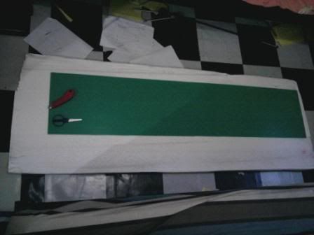

Permisi Om Suhu semua, lanjut dengan malam kedua :

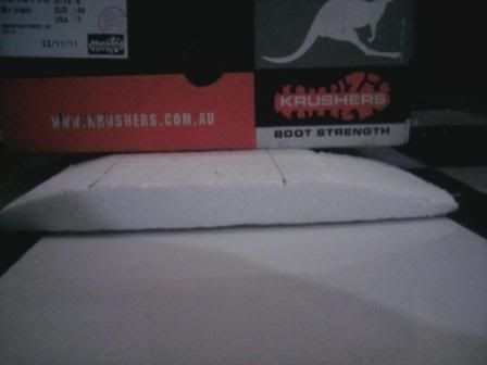

Beruntung di tengah hutan ada yang mengirimi styrofoam tebal dengan panjang hampir 2 meter bekas packing server salah satu BTS seluler yang di replace baru:
tahap mereka reka sayap biar pas dapat yang permukaan rata tidak kena genjet.

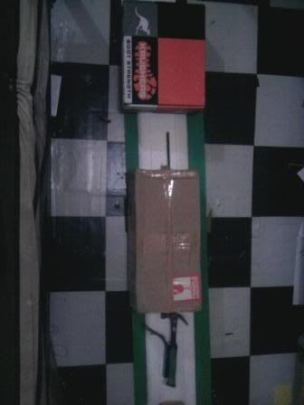

Dipotong dan di lem dengan coro
bentuk airfoil yang direka reka biar mirip aslinya:
malam tadi waktu habis untuk mengamplas biar dapat air foil yang di inginkan
sekian untuk hari ini, dan lanjut lagi malam nanti untuk pemasangan elektroniknya...
