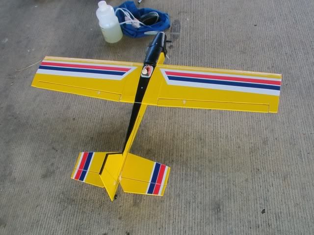

Namanya juga si Kuning, rodanya juga harusnya warna kuning
Penampilan Si Kuning sebelum maiden dgn AUW 926 gram (termasuk fuel 125 cc )
Laporan hasil maiden tadi pagi di Bandara Hasanuddin.
Berhubung engine yg digunakan belum full breakin (masih perlu breakin terbang), saat pesawat akan take off putaran engine tersendat hingga pesawat hampir saja crash, tapi untung masih bisa airborn dgn sudut yg cukup besar. Di butuhkan pengetriman 8 klik up elevator hingga pesawat bisa level, aileron dan rudder sdh tidak ditrim lagi. Karakter pesawat sangat memuaskan, gliding oke , roll, loop & invert sangat stabil, dgn EPA elevator/aileron 60% pswt masih sangat responsif (liar), nilai EPA masih perlu diturunkan. Dengan posisi throttel 70 - 100% lama terbang 18 menit dan menghabiskan fuel 100 cc (bisa 20 menit).
