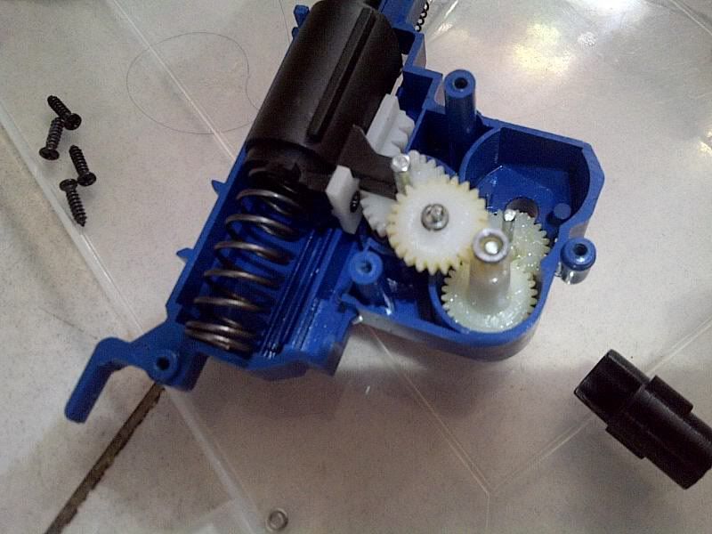

Giliran ersof yang diutak atik.....Karena masih LPEG, maka yang dioprek ya per nya saja toh sama barrelnya

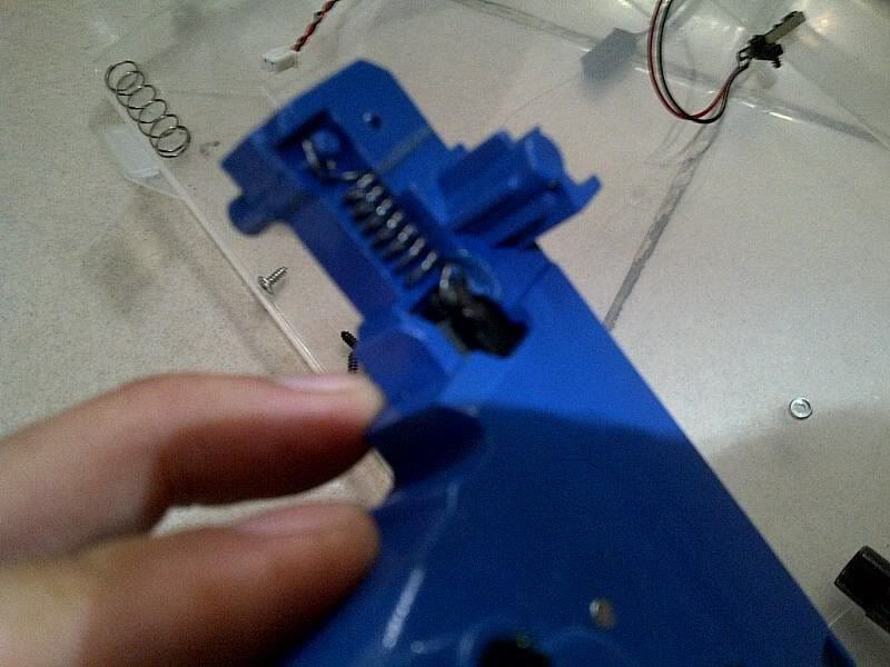

Bongkar gun ersof
Per gedhe itu harusnya diganti dengan per yang lebih kuat....apa daya belum nemu
Jadi ya perbaiki mekanisme gear serta perkuat per loader saja

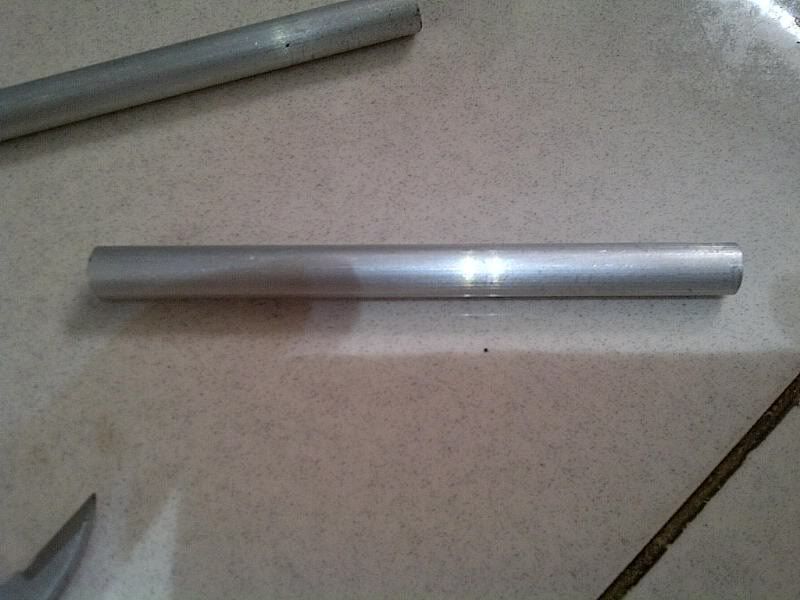

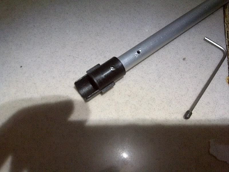

Barrel kepanjangan, sehingga udara tekanan tinggi gak efisien....potong jadi 10 cm saja
Bikin lubang di barrel supayaefek vacuum drag pada saat munisi keluar diperkecil
Barrel dikunci ke connector pake grub screw
