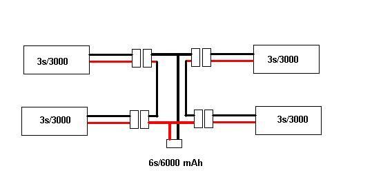

farhanalfarisi wrote:
6s2p boleh lihat seperti apa tidak pak ? susunannya pa ..
terimakasih :thx :thx

farhanalfarisi
Posts: 628
Joined: 01 Aug 2011, 16:15
Location: Bogor,Indonesia
Re: Cara Konversikan ke Glow/Gas version Sebart 50E
Post by farhanalfarisi »
terimaasihbanyak suhu , kalau mAhnya diganti 2200 ,dan disusun sesuai desain suhu berarti jadi 6 sell 4400 ? :pis :thx :thx
Itu bukan desain saya, tapi itu teori umum rangkaian seri dan parallel :pis
iya betul kalo baterenya pake yg 2200 mAh, kaoi dibikin 6s2p jadinya 6s/4400 mAh
