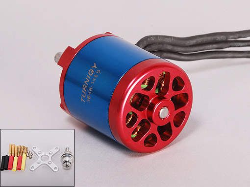

Rencana menggunakan motor Turnigy 3648 1450 KV (http://www.hobbyking.com/hobbyking/stor ... 450kv.html)
dgn speck :
Dimension: 36mm x 51mm, 70mm(with shaft)
Weight: 181g (kv1450) (not including connectors)
Diameter of shaft:?strong>F5mm
Length of front shaft:?strong>F19.1mm
Lamination thickness: .2mm
Magnet type: 45SH
Specification:
No. of cells: 3-6S
RPM: 1450kv
Max efficiency current: 45A-50A
No load current: 11.1/4.6A
Current capacity: 70A/20sec
Internal resistance: 0.010ohm
Max performance;
Voltage: 3-6S
Prop: 7x5, EDF90
ESC: 60A
Thrust: 1450-2300g
Power: 1600W
For EDF 1500~1800g model airplane.

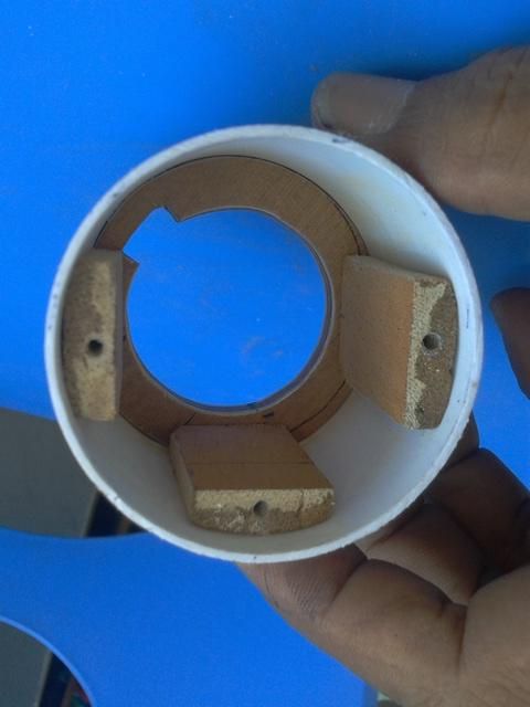

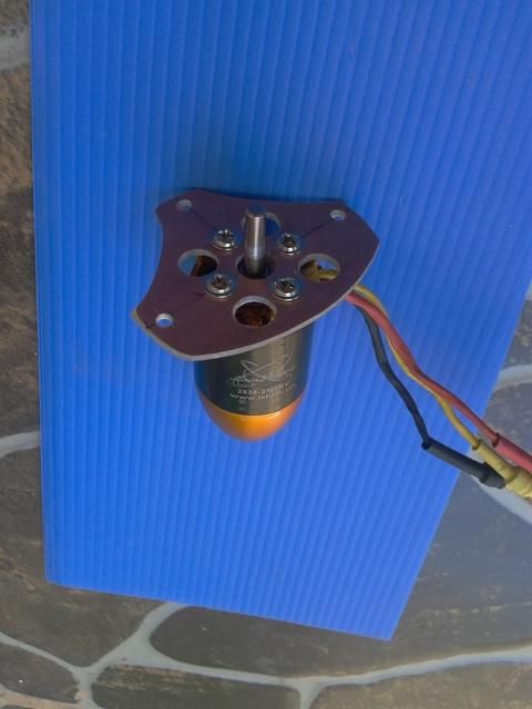

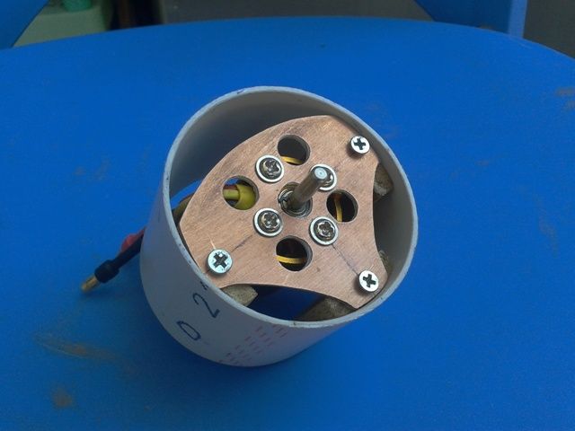

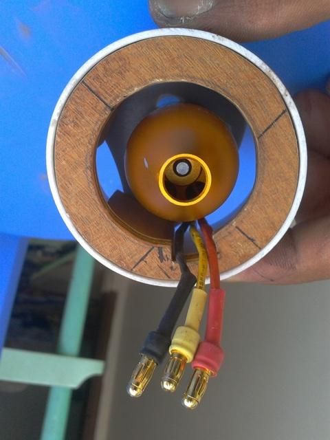

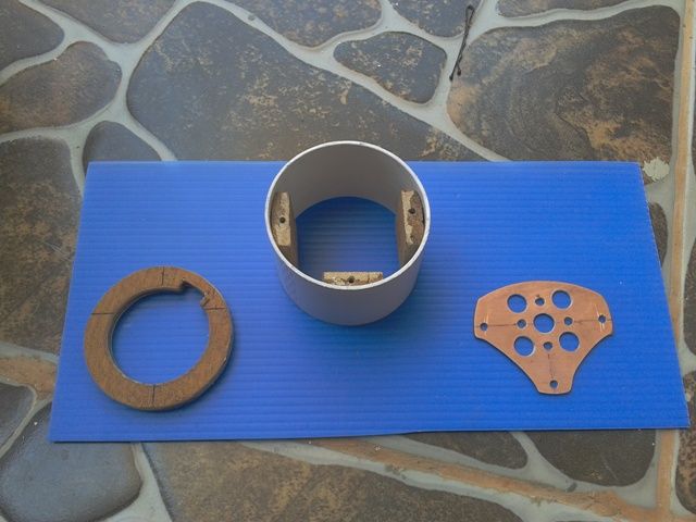

Sebelum pembuatan fuselage, dipersiapkan dulu dudukan motor. Firewall, nozle dan mounting motor diibuat dari bahan tripleks 3 lapis, pipa paralon 2" D dan PCB fiber glass.
3 buah sekrup yg mengikat antara nozle dan mounting motor juga berfungsi untuk setelan up/down dan left/right thrust

unding wrote:Sebelum pembuatan fuselage, dipersiapkan dulu dudukan motor. Firewall, nozle dan mounting motor diibuat dari bahan tripleks 3 lapis, pipa paralon 2" D dan PCB fiber glass.
Kali ini gw harus bilang WAOOOWWW rapiiii :mtp :mtp :ngl

Post by vinoajah »
wah ... bagian ini nih yang agak susah ... :cling saya agak kesusahan nyonteknya ...
unding
Posts: 885
Joined: 24 Mar 2011, 22:39
Location: Makassar
Re: Lagi - lagi FUNJET
Post by unding »
vinoajah wrote:wah ... bagian ini nih yang agak susah ... :cling saya agak kesusahan nyonteknya ...
Susahnya dimana om, yang penting sudah ada pipa paralon 2 inch type D dgn panjang 4 cm maka ukuran yg lain mengikuti diameter dalam pipa.

Post by vinoajah »
itu suhu, buat triplek yn buletnya itu ... hadeeuuuh ... bisa serapi itu bulatanya baik luar maupun dalam, motongnya pakai apa pa ?
unding
Posts: 885
Location: Makassar
Post by unding »
vinoajah wrote:itu suhu, buat triplek yn buletnya itu ... hadeeuuuh ... bisa serapi itu bulatanya baik luar maupun dalam, motongnya pakai apa pa ?
Pakai gergaji tripleks, tapi mata gergajinya pakai yg tukang emas punya nomor 5 atau 6.
vinoajah
Posts: 54
Joined: 01 Jun 2012, 00:34
Post by vinoajah »
gergaji triplek tuh yg gimana ya suhu ? yg pake mesin listrik itu ?
unding
Posts: 885
Location: Makassar
Post by unding »
vinoajah wrote:gergaji triplek tuh yg gimana ya suhu ? yg pake mesin listrik itu ?
Pakai tangan yang berbentuk huruf U
