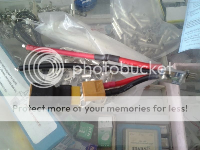

barusan dibantu solder sm om agus di toko nya
thanks om asoen buat referensi nya, ntar malam tgl solder ke pdb dan pagi nya test, moga2 hasilnya positif :yes

Itu saudaranya bec/ubec/sbec ya...

itu current sensor pak, dr batt masuk kesitu baru ujung satunya ke pdb atau esc, yang ujung satunya spt colokan servo itu untuk connector yg masuk ke port di arduflyer, dgn sensor ini, tegangan batt dan current nya bisa diumpankan lewat telemetry data baik ke mission planner atau osd
