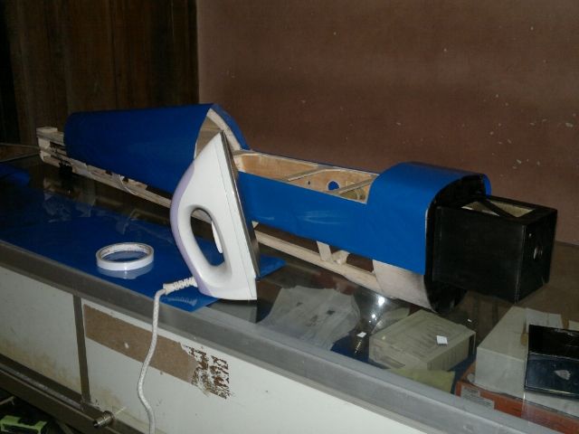

zaki wrote:alat mengcovernya liatin dung :nw eke kan pengen liat dan belajar juga :hi3
alat cuma pakai setrika biasa om...pinjem sama bini....kadang kena omel juga :hi3

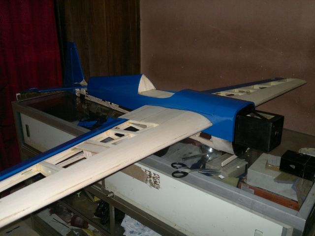

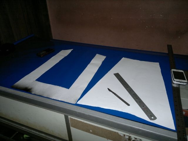

potong monokote sesuai pola.
coba ditempel,bagian pinggir direkat dengan dobel type,kalau dirasa sudah pas baru distrika dengan panas sedang dulu,yang penting lem monokote merekat.
penampakan sementara.

Hopatz wrote:Naksir setrikanya mas panji :cta setrika multi fungsi.. butuh keahlian "khusus" hahaha ngakak.. disemprot trika pengharum juga ngga mas?
wkwkwkwkw.....itu..mau beli strika untuk cover masih belum mampu..jadi pakai itu dulu.

kalau mengkerut kendor nggak robek,pakai hotgun/blowernya teknisi hp juga bisa om...dijamin mulus lagi.
kalau robek...potong bagian yang robek tambal dengan monokote. sambungannya/tambalannya harus menimpa monokot yang lama (kira2 1cm lebih luas dari yang robek)...baru distrika.
diantabalong wrote:Mantap mas setrikanya berapa dung harganya :mtp :mtp
hehehe minimalis om...apa saja yang bisa kita manfaatkan kenapa tidak.
trik senderhana...strika dulu bagian pinggir-pinggir di bidang yang dimonokot,kalau dirasa lem sudah merekat...gunakan hotgun/blower untuk mengencangkan monokot,setelah dirasa kerutan/gelombang udah rata baru pakai strika lagi untuk merekatkan lem dibidang yang dimonokot.

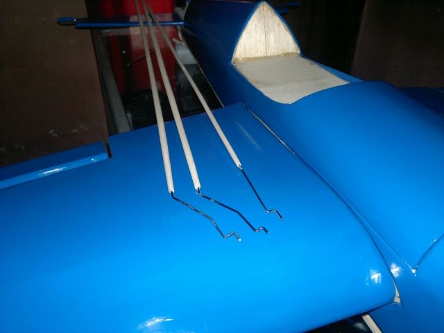

untuk mepermudah servo dipasang dulu
potong monokote sesuai luas wings
pasang pushroad dan horn....proses main wing udah kelar.
pindah ngubek-ngubek fuse

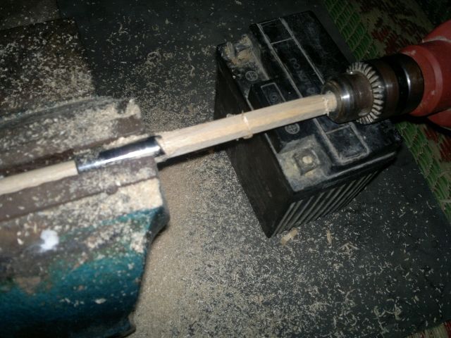

bikin pushroad dari balsa stick 1cm dibubut ala tukang sangkar burung
pushroad disambung pakai ruji payung.untuk pengiritan mode on...elevator menggunakan 2 pushroad kanan kiri dengan satu servo.
apa ga rawan patah om ...???
apa ada trik nya :hmm

@zaki :..nah itu dia om zaki..yang mau saya uji....tadi cuma saya test untuk menekan timbangan dengan memegang ujung road...dia mampu 2.5kg lebih belum melengkung
