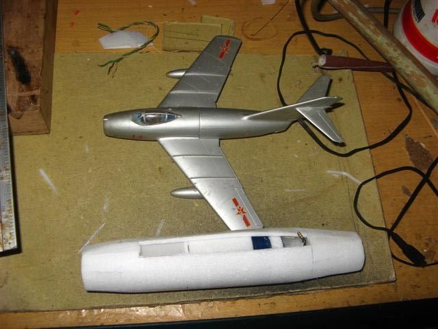

Disanding dulu ama MiG-15 Tamiya 1:48
mau cari di shapeway atau bimRC, EDF-15 :gg , kalo ada itu bisa buat bikin ukuran wingspan 20cm, ya segede si yg Tamiya 1:48 diatas hihihihihihiiii

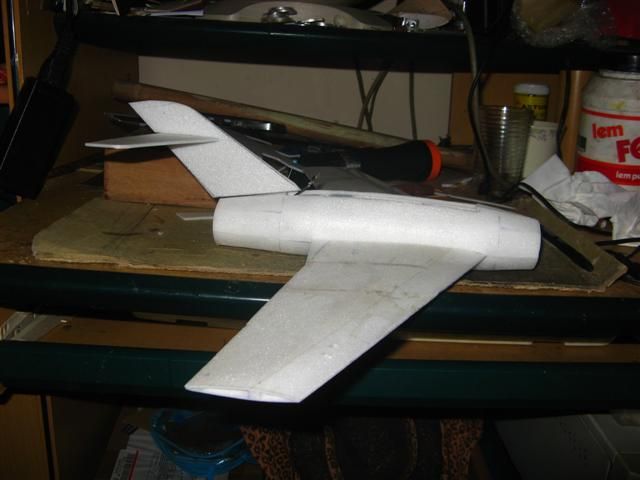

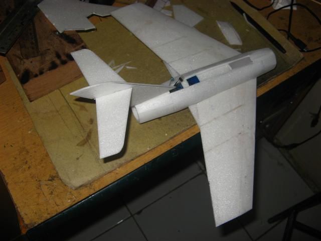

Sayap udah disesuain
control pengennya sih aileron + elevator, tapi karena posisi sayap ditengah, servo nanti malah ngalangin udara masuk ke edf
jadinya ya rudder + elevator aja deh

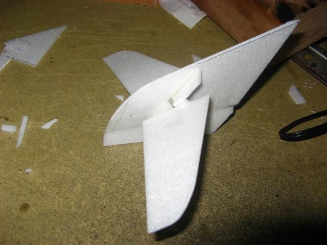

(elevatornya full flying stabilizer, digambar belom dipotong karena masih nunggu lem kering)
Re: U50 MiG-15, EDF-30
nose section kliatane perlu ditambah sekitar 3 cm biar manis suhu......
NF wrote:nose section kliatane perlu ditambah sekitar 3 cm biar manis suhu......
Iya ,pas finishing malah dipotongnya kependekan
Kalo dimajuin 3cm lagi, intake splitternya jadi ada ditengah , malah aneh :gg
sementara biar dulu deh, coba terbangnya dulu karena berat tanpa batere dan servo udah 37 gr nih
Target 40 gr susah dapet, jadinya naik ke 50 gr (baterenya sendiri 14 gr sebabnya)

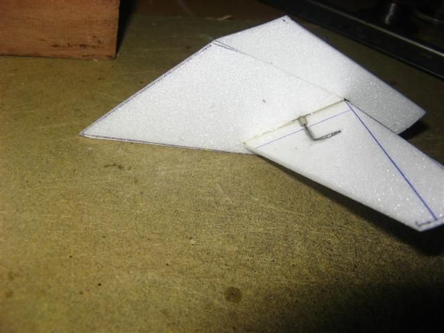

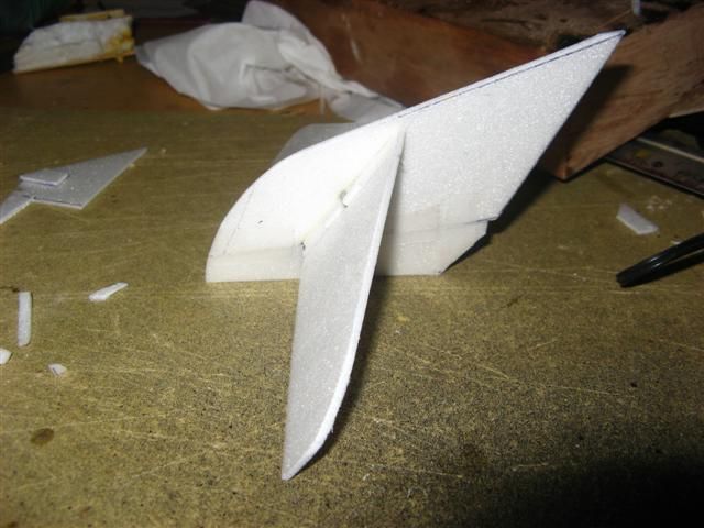

full flying stab dah kelar
tinggal lem di body, pasang servo dan nunggu rx mikro yg masih dijalan

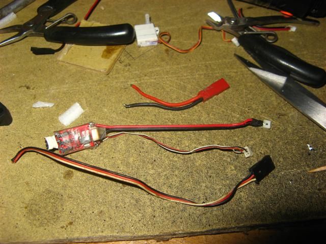

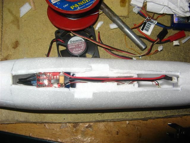

Tantangannya yg asik om dokter, gimana ngejar target AUW seringan mungkin ( walau ujung2nya mahaaallll hiksss)
Ini contohnya, kabel2 dan konektor esc XP-7A mesti saya ganti dg yg kecil dan ringan
kabel dari motor juga langsung solder ke esc, gak pake konektor
tujuannya agar gak ketambahan berat yg gak perlu

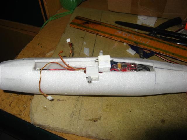

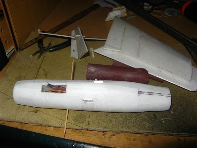

mikro servo 1,7 gr gak bisa tanem didalem, akhirnya nyamping masangnya
atas ditutup rapet
