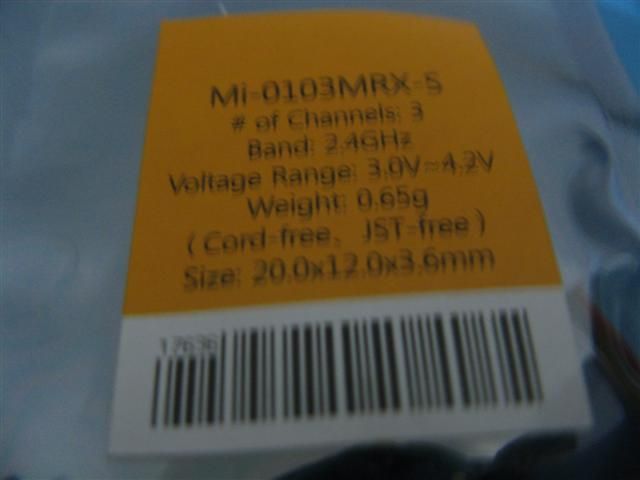

iwan21 wrote:Image
itu Rx ringan sekali ya cuma 0.65g, tapi itu untuk Tx merk apa ya, apakah sudah termasuk ESC di dalamnya?
Karena kalau saya pakai teknik om Yagus, berarti saya harus nambahin ukuran sayap supaya wing loadingnya tetap <10g/dm2.
Terimakasih Om.
Salam,
Jerry
:thx
Re: U-10 micro motor glider
Om Jerry, rx diatas hanya cocok dg pasangan modul rf HK micro 2,4 GHz aja, modul tsb yg saya cangkok di remot JR saya.
Kalo versi DSM/DSM2 (JR/Spektrum kompatibel) ada disini : www.deltang.co.uk

iwan21 wrote:Om Jerry, rx diatas hanya cocok dg pasangan modul rf HK micro 2,4 GHz aja, modul tsb yg saya cangkok di remot JR saya.
Kalo versi DSM/DSM2 (JR/Spektrum kompatibel) ada disini : http://www.deltang.co.uk
Waduh, itu Rx kecil-kecil buanget yah... :tlt
Trimakasih Om buat link-nya... Saya liat-liat dulu aja. Karena ga punya Tx nya...
Karena Tx saya pakai modul FrSky, kebetulan mereka juga buat ada micro Rx nya, dan lumayan lebih murah.
Mungkin semua Tx yang merk lain juga masing-masing punya micro Rx nya ya...
Walau yang buatan FrSky ini 2gram, jadi 10x lebih berat dari yang om Roji tunjukin sih...
