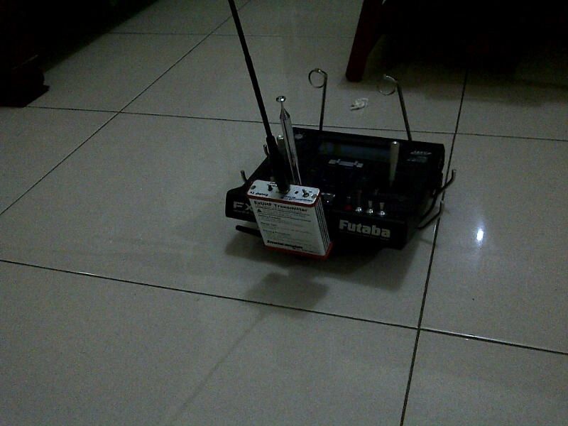

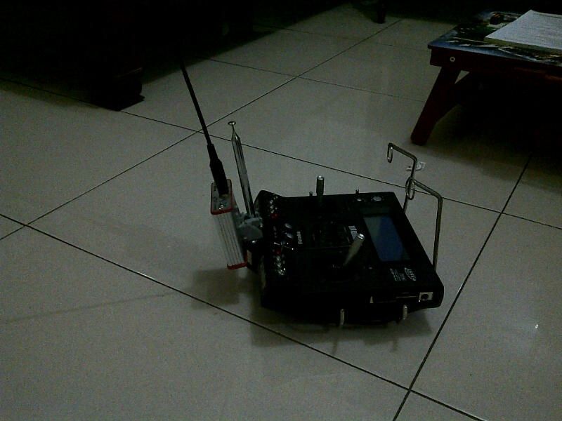

Boleh pak....apanya yang mau di sharing wekekekek......

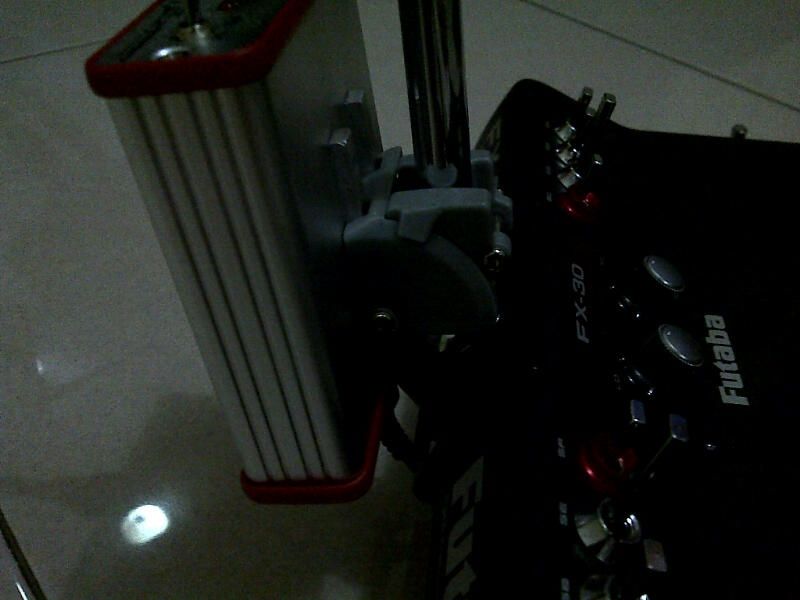

Saya pake futaba fx30, remote ini rewel sekali....jadi untuk merubah dari sistem fasst ke PPM tidak bisa dilakukan kalau modul FM nya tidak nancep di portnya....gak seperti tx saya lainnya yang tinggal ceklik langsung berubah sistem walaupun modul kosong.
Jadi ya harus pake modul fm baru bisa pake LRS.
Itu modul nya nempel custom dengan centelan dari Quanum. Untuk ke tx nyambungnya tidak dari port modul yang ada tapi dari trainer port yang ada. Selain itu power dari modul bisa nyedot dari batt Tx lewat trainer port tersebut. Tapi karena Tx saya memakai batt NiMH setingkat lipo 2 sel, saya pake in power independen di luar....aman. Fail safe nya baru nyedot batt Tx.....sambil lari nyari batt 3 sel yang lain Wekekekekek
Receiver saya pake yang 8 ch dengan antena diversity. Ah iya....pemakai GoPro berharap hati hati kalo pake ini karena harmonic frq dari GoPro mengganggu gelombang LRS ini....kalau mau tetep pake GoPro kaya saya ya solusinya dijauhin antara GoPro dan Rxnya

Matursuwun pak dokter,nah semakin terang benderang nih saya,jadi tau harus jajan apa....btw remotnya itu pak dokter kayak blabak :hi3 salah satu remot idaman...
