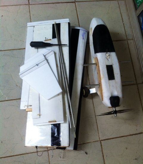

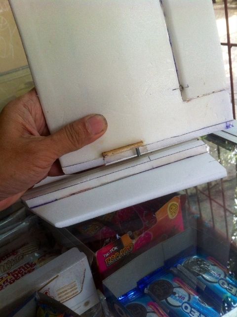

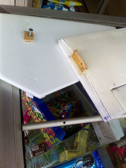

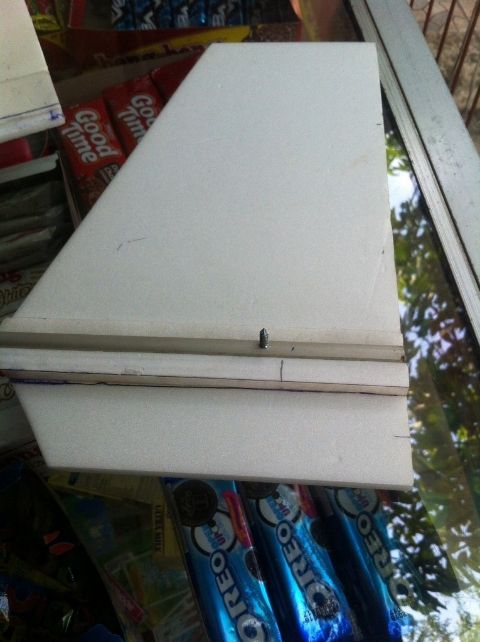

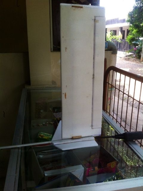

gimana sisi ekor?, juga bisa dipretelin
pipa disisi ekor ada lubangnya, sisi fin juga ada lubang dan sisi stabilo disiapin triplek
pasang fin ke pipa dan sekrup dari sisi luar
stabilo tinggal pasin kayunya ke sekurp diatas
tinggal sekrupnya dikencengin deh
Re: Twin boom pusher

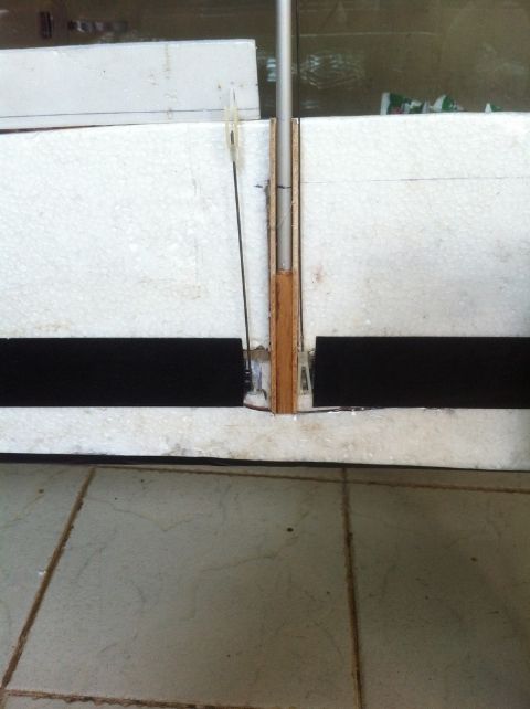

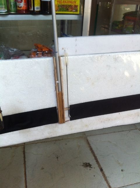

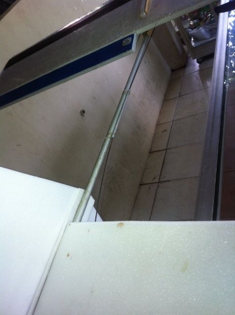

pushrod sama servo gimana ?

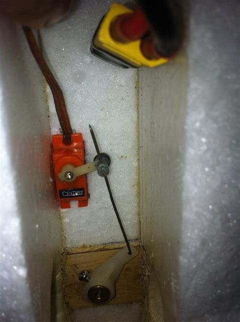

servo smua disayap
sayap kiri dg servo aileron kiri dan servo elevator
pushrod elevator nempel disisi boom kiri sebelah dalem, ada pemandunya dari pipa alumunium kecil
sayap kanan cuman servo aileron kanan aja
kabel2 servo keluar di "ketiak" pesawat hehehehe, tinggal masuk kelobang yg ada disisi2 pesawat

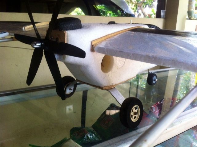

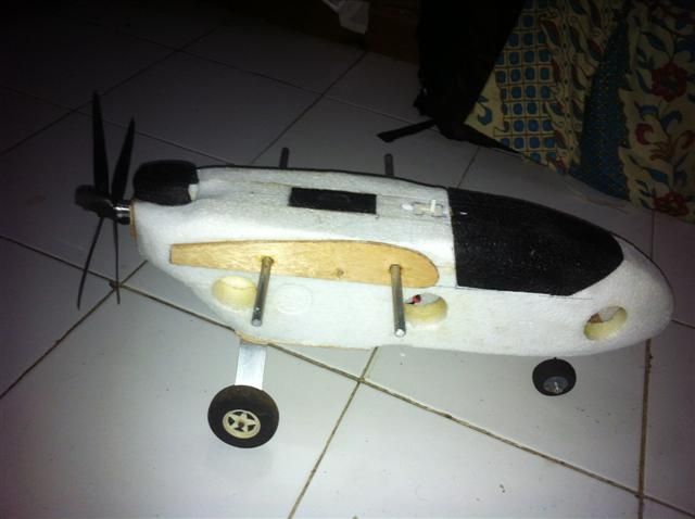

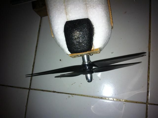

tampak sisi belakang motor

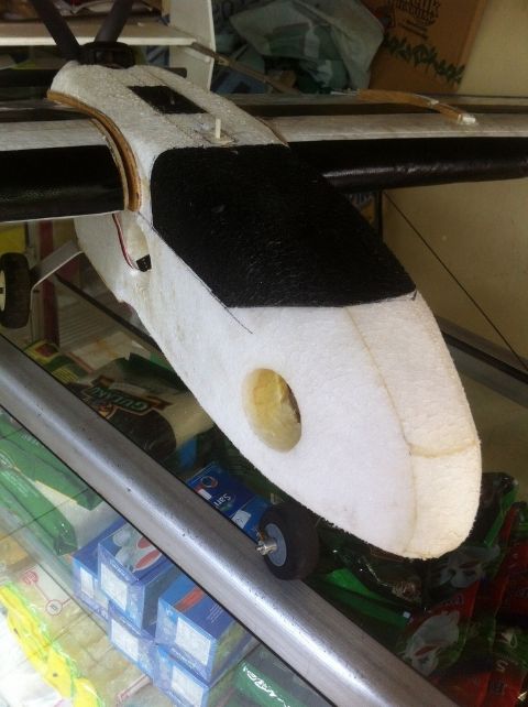

oh iya, kenapa itu body pada bolong2?, itu bukan sengaja dibolongin kok, tapi bahan yg saya dapet dari sononya emang udah bolong2 (katanya ini EPO, kenyal dan ulet kayak karet)
AUW maksimal dg Lipo 3s/3000 mah dpet 1200 gram

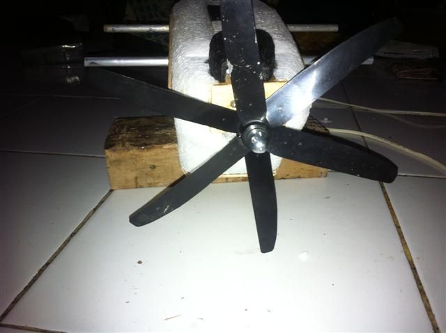

Barusan test static prop 3blade 9x5 , belom yg 6blade, lipo 2s yg separuh kepake static thrust 700 gram, kemungkinan tst pake prop ini dan dg sayap flat bottom tebel thrust 700-an gram buat AUW 1200 gram masih mampu buat airborne

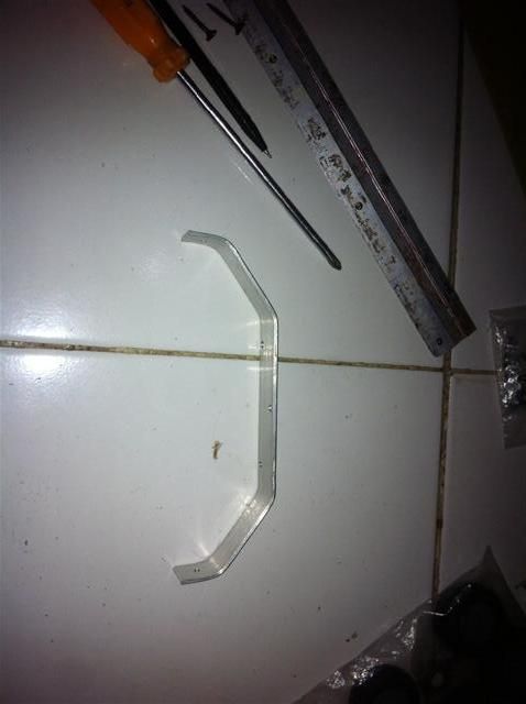

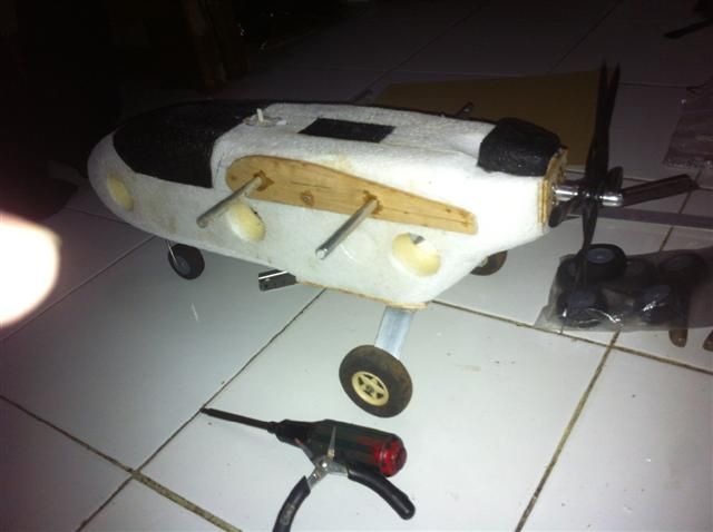

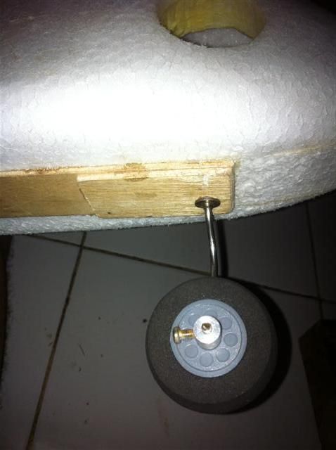

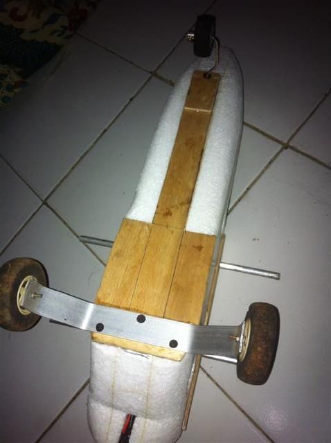

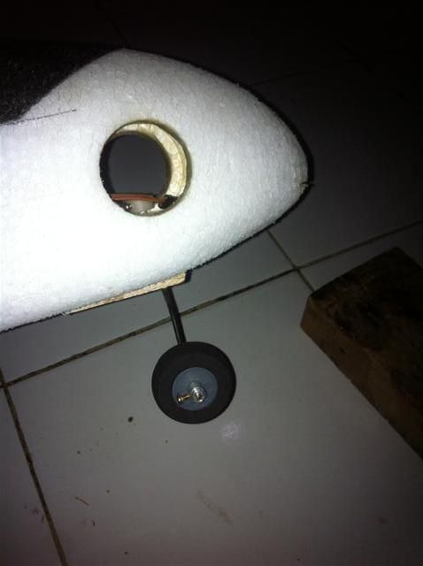

landing gear
steering nosewheel, pake SS 3mm
servo steeringnya
main LG pake alumunium strip 2mm lebar 20mm
pasang
siap test drive hehehehehhe ( jadi kayak mobil offroad)

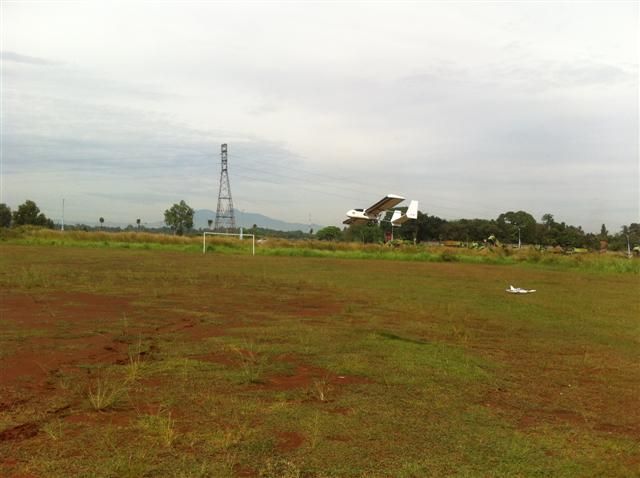

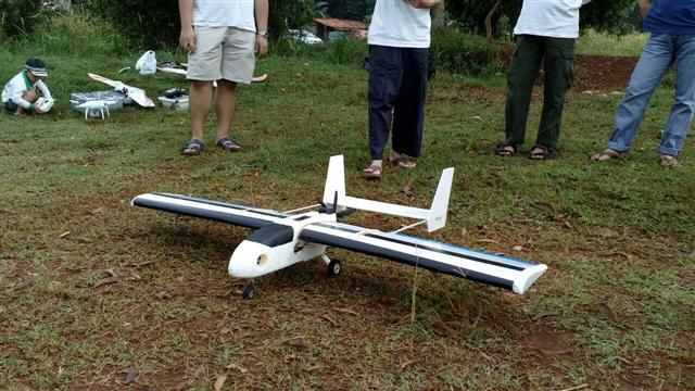

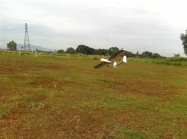

Alhamdulillah TBP dah kelar dites kemaren, Minggu 19 Juni 2016
test pilot om FAdly
diajak keliling2 juga olhe pak GM
sukses
Take off
muter2
