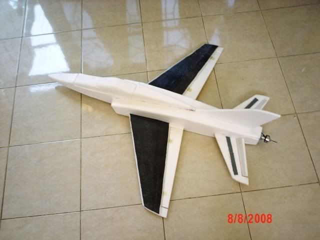

Om V-un saya lagi mengikuti jejak om V-un untuk buat super bandit, pengerjaan dah 70%. dengn spek
Styrofoam ukuran 1,5 dan 1 cm dan Polyfoam hitam untuk lapisan Wing
Motor BL 2409-12T
ESc= TW 25A
Batt = belum tau nih pake apa???
AUW = 480gr
Mohon saran Propeler bagusnya pake yang berapa yach??? Pic menyusul
Thanks ya Om

7060 kali ya... biar ngebut...

Thanks Om.... Prop 7060 masih bisa yach.... kalo yang 8040 kegedean ngga

saran aja, tuk jet pusher dg motor kv tinggi, usahain pake prop kecil agar rpm maksimal,
Bandit pak Supri saya pakein prop 4x2 dn motor cdrom aja udah kenceng banget, nah utk motor kelas 2409/12T, coba deh kasih prop 6x3 atau 7x4

Sekedar nambahin dan saran saja.... kebetulan sdh di uji cobakan beberapa teman yang sudah membuat Super bandit dan punya saya sendiri...
propeler....:
8x4 ......motor lebih dingin, hemat batery, dan kencang
8x6.......motor lebih panas, boros batery tapi dijamin kue....nnnceeennng....

suhu .. KV motornya kalo ndak salah 1600..
kalo 6x3 , apa gak kekecilan... ( suhu kok dibantah... ampuuunnn :-# )
7040 = pas .. batere adem...
7060 = nguebuttt... seperti yang saya tulis diatas

Thanks para suhu atas pencerahannya.... saat ini saya akan coba prop yang udah ada dulu... (7060)
hingga saat ini yang tinggal finishing dan test terbang AUW jadi membengkak mencapai angka 500gr belum lagi kalo dikasih LG... masih relevankah???
