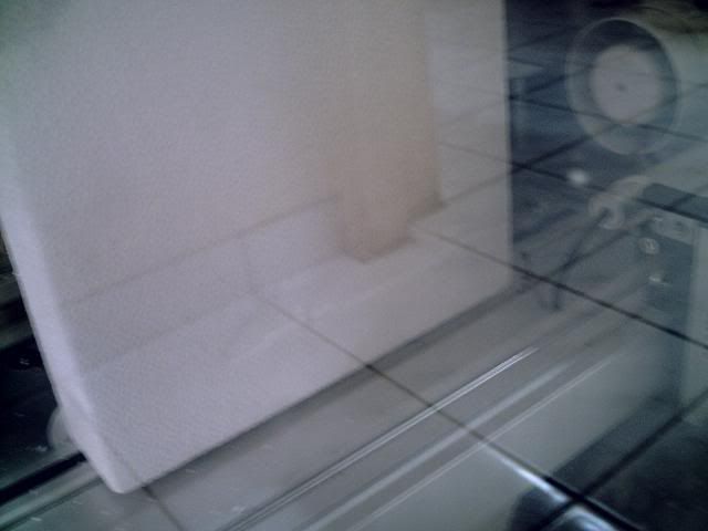

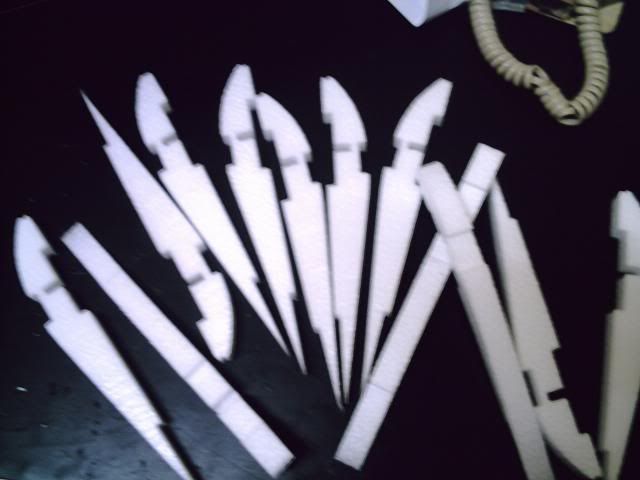

foam di masukin ke kompartemen,..proses pemotongan..

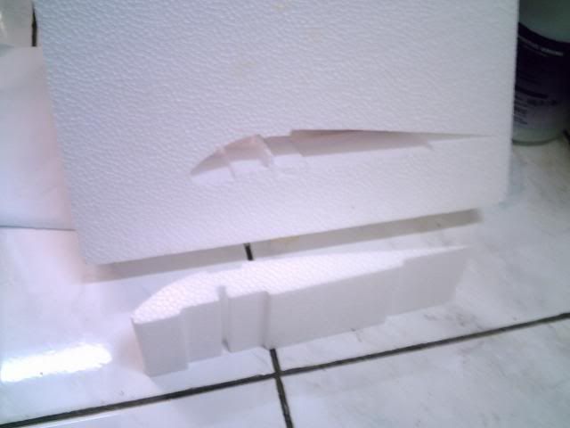

by joko » 29 Aug 2007, 17:41
ke potong deh...

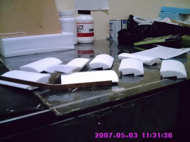

by joko » 29 Aug 2007, 17:43
potongan yg selebar 7 cm, dibelah-belah jadi 4 bh @ 7/4 cm = 1,7 cm

by joko » 29 Aug 2007, 17:46
Dipasang-pasang di sebatang kayu ramin lebar 2 cm tebal 4 mm,...
Dijepit pake poly 5 mm dan trailing edge poly 3 mm

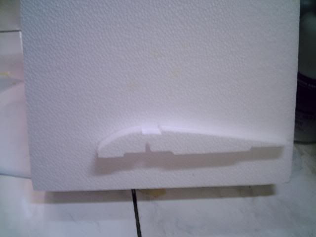

by joko » 29 Aug 2007, 17:47
motong-motong buat leading edge...

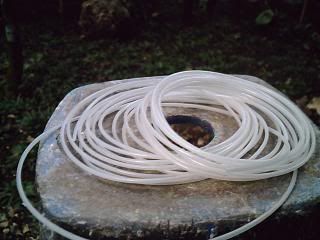

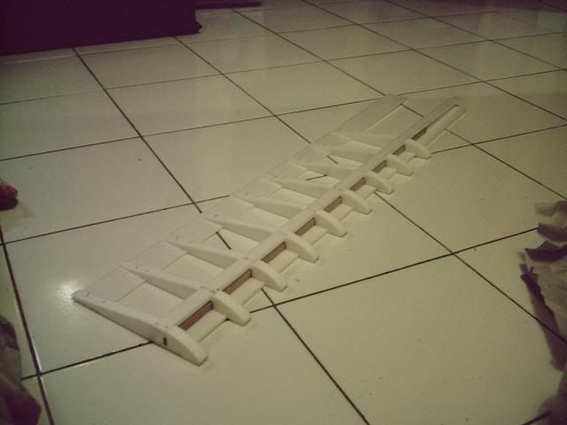

by joko » 29 Aug 2007, 18:07
memanfaat salah satu asesoris tas,...saya gak tau namanya...bentuknya seperti selang, tetapi keras, diameternya 4 mm, dan ada yang 2 mm..ini sepertinya bisa dipakai buat Leading edge...
tinggal pake hot glue ditempel di coakan yang udah di siapkan...

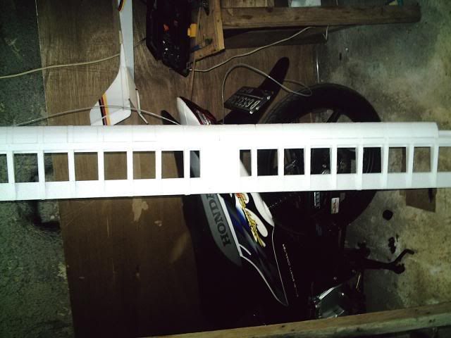

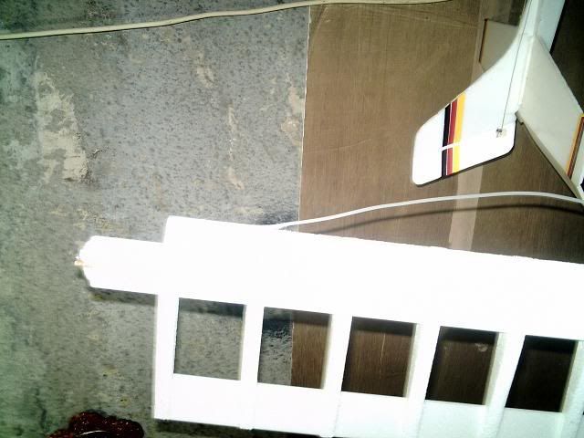

by joko » 29 Aug 2007, 18:11
Siap deh, tinggal dilapis...

by MrDoms » 29 Aug 2007, 18:11
saya lagi menghayalkan om... alangkah indahnya kalo punya CNC... bersih dari debu dan keringat...
Nanya om:
1. Kenapa tidak full span saja wingnya om?
2. berapa persen kira2 weight loss dg airfoil terpotong2 ini...?
3. Trus dicover pakai apa
4. Udah ada penadah om?
5. kapan selesainya om? udah nggak sabar liat final nya...
