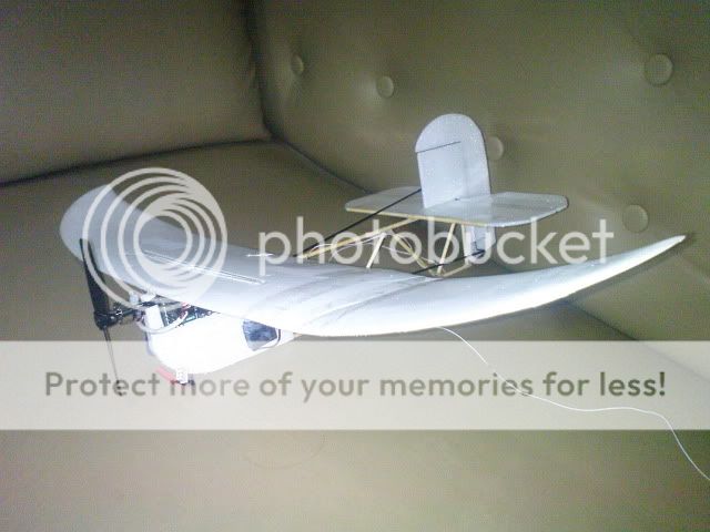

iwan21 wrote:
nomind wrote:ijin copycat pak
silahkan om, dikembangin aja
saya gak punya plan sebab itu instan langsung oret2 dikertas ( ide dadakan..kebiasaan jelek.. :lol: )
aduh2, copycatnya koq jadi awut2an bijigini..
pake wing bekasnya mainan 2ch
wingspan 75cm, auw 90gr
kontrolnya R/E/T, berhubung buat nubi
motor 5gr + gws 4025
servo 3.7gr + 2.5gr masing2 1 biji..
batre 2s 180mah, esc comotan nataku cessna
rx pake guanli 6ch (beraaaaaat)
mau maiden pagi ini, lah koq anginnya mengerikan bwanget..
Re: Rangka tusuk sate, 40 gr
nomind wrote:
cakep om....jangan bilang ini awut2an.. [-X
(suka merendah om satu ini kekekekekkeeee)
down thrust motor gak pake ya?
utk test imut2 gini enaknya sebelum jam 6 pagi, angin masih sepoy2
ditunggu om reportnya, sementara saya juga belom sempet terbang, rxnya baru dateng sebabnya..

ada downthrust sekitar 2 derajat, right thrust yg ga ada :D
berhubung anginnya masih mengerikan, maiden masih harus nunggu lagi...

nomind wrote:ada downthrust sekitar 2 derajat, right thrust yg ga ada :D
maiden minggu besok ya mas.....aku biar ada barengane hehehe :D :D :D

hebat ni wingloading bisa sampe 7gr / dm² keren banget suhu
