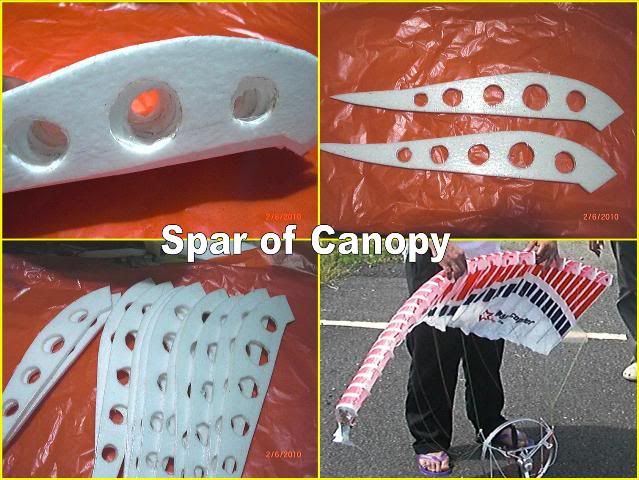

NEXT STEP about Canopy
SECARA UMUM SAMA DENGAN WING ...
perbedaaan yang nyata adalah pada drag, karena pada canopy Paramotor terdapat lobang udara yang berfungsi sebagai pembentuk aerofoil ....

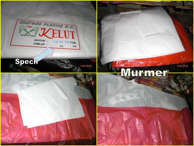

Re: PARACHOPTER...
BAHAN yang dipilih dan banyak didapat KRESEK.... 30gr (Kresek sampah tebal)

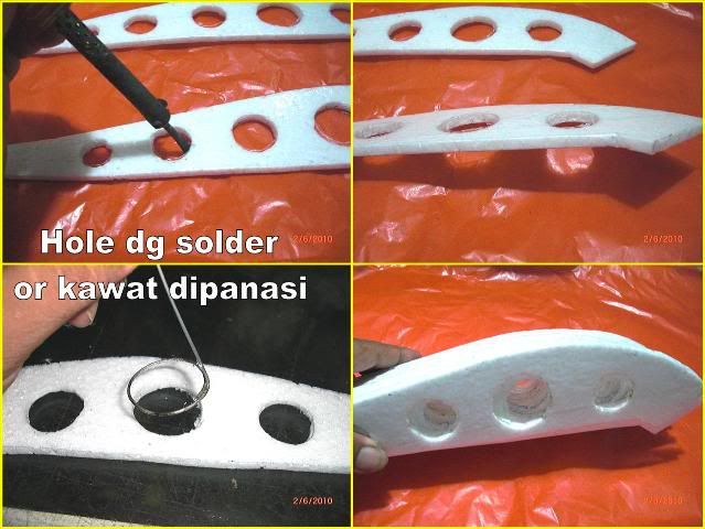

Re: PARACHOPTER...
tentunya dengan SPAR foamy 5mm (with isolasi bening) atao klo ada depron 3mm sudah kuat ...

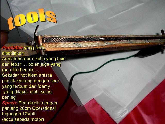

Re: PARACHOPTER...
Butuh rasa seneng (seneng buat) ... biar telaten ..
persiapan tools
persiapan tools
