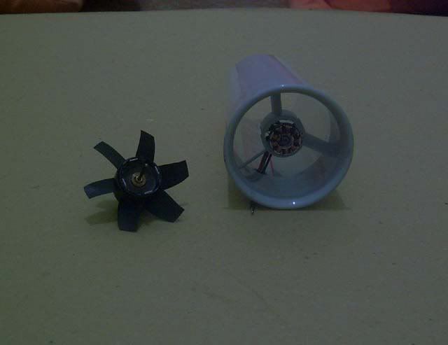

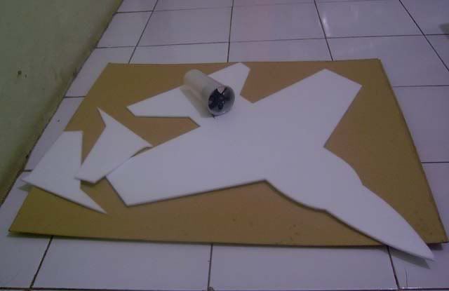

sampe kemarin baru jadi ini :

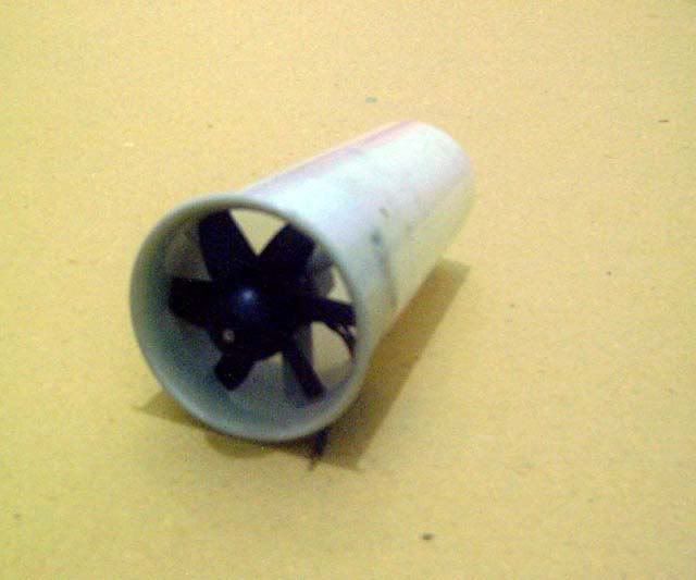

Ducted fannya udah dilengkapin exhauts duct....
Motor pake ex cdr, 20 turn o.3mm, magnet NNSSNNSS....Y, dg ESC 10 amp cukup adem dan thrust lumayan ..

Om Roji, itu EDF55 ato EDF64? koq gak jadi bikin yg model I?
Hi hi hi hi..itu udah yg EDF-64 kok, setelah 3 -4 kali gulung (setelah yg pertama cuman masuh 14 turn dg kawat 0.35mm) selalu short terus jadi males terusin, beralih aja ke model-2 deh...dg 4 kutub magnet (NNSSNNS) gear ratio jadi cuman 1:2 dan rpm yg jelas cukup asoy...motor adem...terminas sementara Y dulu mengingat pake Delta yg kemarin panas banget.

exhaust duct nya pake apa? sy coba pake gelas air mineral pas banget.
itu wingspannya berapa?
exhauts duct saya pake lembaran silikon 0,2mm, kebetulan di kantor ada sisa2 dikit.
WIngspan 65cm, panjang fuse 70cm..target AUW sih sekitar 250-300 gr supaya TWRnya mendekati 1:1
