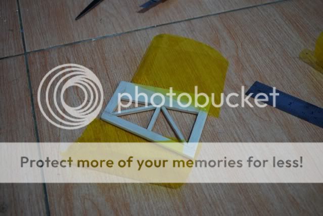

lanjoet lagee...
ngecat hull
sambil nunggu cat kering, siapken elektroniknya yang mau dipasang.. servo, esc, motor.. lalu pasang horn, hinge dan siapkan pushrod di rudder..
