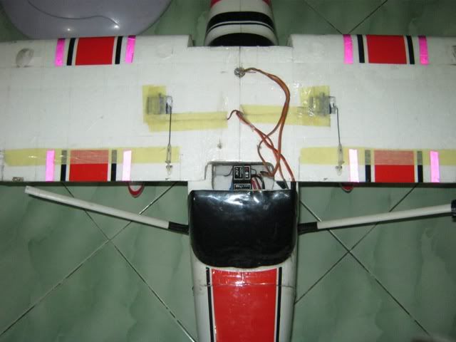

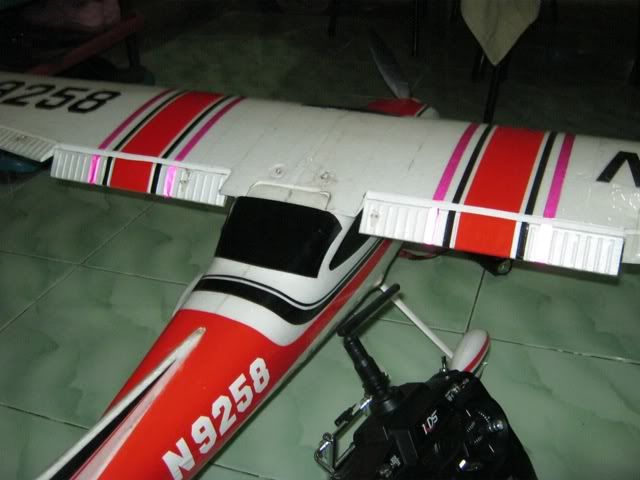

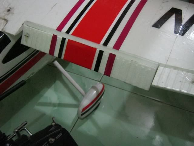

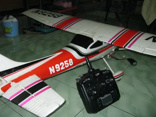

flap terpisah om pakai chanel 6

lagi mejeng dengan WD spy

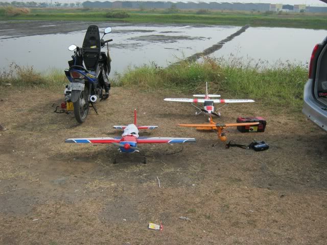

om, klo cessna 182 xl terbang di lap bola yg kiri kanan ada rumah penduduk gimana om.... apakah memenuhi standart keselamatan? Maklum nube poll blon pernah twrbang. Thx.
rickyaditya
Posts: 242
Joined: 27 Nov 2009, 19:44
Location: Surabaya & Pare
Re: fms cessna 182 xl
Post by rickyaditya »
didikharyadi wrote:om, klo cessna 182 xl terbang di lap bola yg kiri kanan ada rumah penduduk gimana om.... apakah memenuhi standart keselamatan? Maklum nube poll blon pernah twrbang. Thx.
Cukup om, standar keamanan tergantung skill pilot itu sendiri.
Yg susah landingnya sih menurut saya, saya butuh 20-30meter an buat landing :hah maklum masi cupu

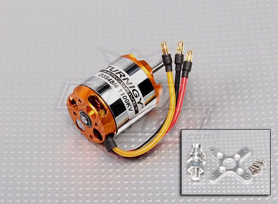

kira kira motor ini kalau di aplikasikan ke cessna 182 bisa ngak ya supaya agak kenceng larinya
Turnigy D3548/4 1100KV Brushless Outrunner Motor
Spec.
Battery: 3~5 Cell /11.1~18.5V
RPM: 1100kv
Max current: 50A
No load current: 3.1A
Max power: 910W
Internal resistance: 0.023 ohm
Weight: 159g (including connectors)
Diameter of shaft: 5mm
Dimensions: 35x48m
Prop size: 11.1V/13x8 18.5V/12x6
Max thrust: 2150g
mohon penerawangan nya
Posts: 4021
Mantap motornya, pasti sangat powerfull untuk cessna, dilihat penerawangannya motor 910w bisa untuk thrust 2kg lebih dari cukup dengan lipo 3 sel saja sudah oke tuh direkomendasikan prop 13x8
antokrose
Posts: 695
Joined: 15 Jun 2011, 14:18
Location: candi - sidoarjo
Post by antokrose »
om syafik, berarti motor itu bisa di aplikasikan ke cessna , lagi tunggu barang datang dari hk, rencana mau pakai batteray 3s, propeller 11*47sf apakah bisa di pakai? makasih atas masukannya om
Posts: 4021
antokrose wrote:om syafik, berarti motor itu bisa di aplikasikan ke cessna , lagi tunggu barang datang dari hk, rencana mau pakai batteray 3s, propeller 11*47sf apakah bisa di pakai? makasih atas masukannya om
bisa banget om... dicoba aja dg propeler 11x4,7 atau mau lebih powefull dan slow bisa pake 12x6
