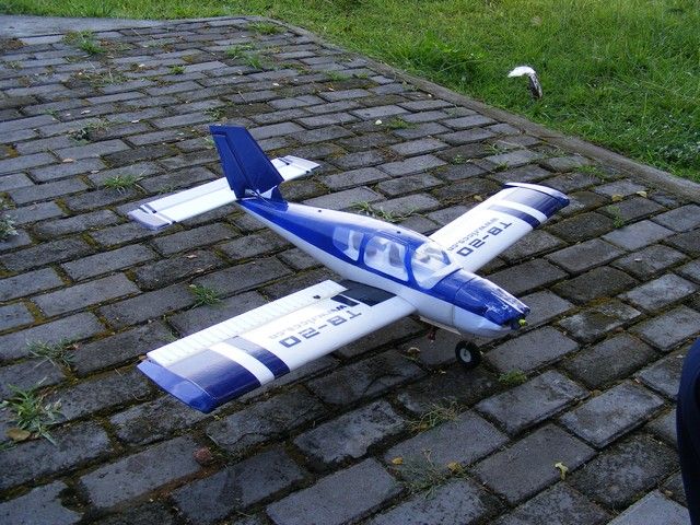

om-om suhu semua, saya baru punya tb-20 belum di terbangin...soale belum berani karena tb condong kedepan...cari CG belum dapet2..tolong bantuannya?
- KBSantoso
- First Lieutenant
- Posts: 1444
- Joined: 09 May 2010, 21:56
- Location: Semarang
Re: [ask]review tb 20
idriansyah wrote:om-om suhu semua, saya baru punya tb-20 belum di terbangin...soale belum berani karena tb condong kedepan...cari CG belum dapet2..tolong bantuannya?
Pake batere kapasitas brp Om?
Kalo 1300mAh emang cenderung nose heavy... pakai batere 1000mAh mungkin pas.
Bisa diakali dengan memberi pemberat di ujung ekor. Saya pakai coin ditempel pakai lakban.
