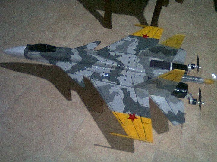

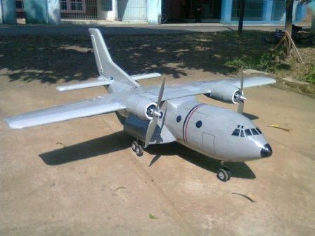

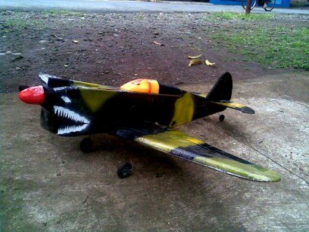

http://desmond.imageshack.us/Himg827/sc ... es=landing
laaak baaan
lumayan kuat, jatuh berkali2, pernah nyangkut dipohon, gak rusak.
laaak baaan

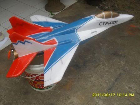

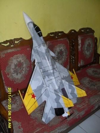

IKUT URUN REMBUG FINISHING YA PARA SUHU,..
Terlebih dahulu kita persiapkan bahan-bahannya utk finishing antara lain
-Lem Fox kayu,Cat Minyak Avian dan atau Cat Pylox,kertas pilus/kertas layang2/kertas buntel wajik yg biasanya warnanya warna-warni ada merah,kuning,hijau ,putih,Amplas air yg paling halus,Air secukupnya,wadah/baskom air,kuas.Gelas,Sendok Makan.
A.Finishing utk Styrofoam/Gabus.

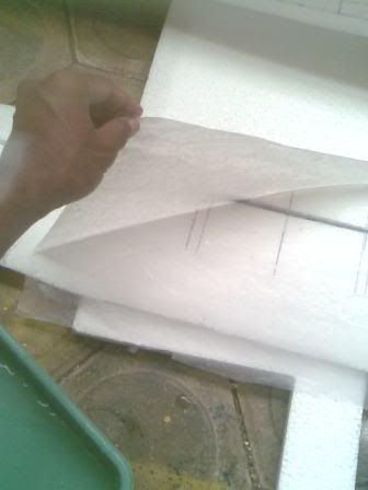

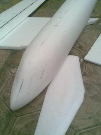

1.Amplas semua bagian pesawat dengan terlebih dahulu dibasahi hal ini bertujuan agar styrofoam/gabus tambah kenyal dan tidak mudah bolong ataupun cuil pada saat diamplas dan agar mendapatkan hasil yg lebih halus serta untuk menghindari serbuk hasil ampalasan tsb tidak terhirup oleh pernafasan kita.
2.Setelah diampelas lapisi permukaan pesawat tsb dengan lem fox kayu tipis-tipis secara merata dengan kuas seukuran 3 jari dengan perpandingan 1(sendok makan lem fox) : 2 (gelas air) .

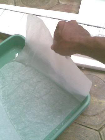

3. Sediakan Wadah/Baskom berisi air untuk membasahi SALAH SATU PERMUKAAN KERTAS PILUS tersebut agar pada saat pelapisan kertas mudah kita tarik dan tidak sobek.
4.Dengan memegang ujung kertas pilus tersebut tempelkan salah satu permukaan kertas pilus tersebut pada permukaan air di wadah yang telah disediakan tapi jangan terlalu basah namun rata permukaan tsb kena airnya.
5.Tempelkan salah satu permukaan kertas pilus tsb yg telah dibasahkan pada permukaan pesawat yg telah dilapisi lem fok kayu pelan-pelan tarik dan jangan sampai ada gelembung udara dengan sendirinya kertas pilus akan menempel rata pada permukaan pesawat tsb ,lalu ratakan kembali dg cara menguas pelan2 pada kertas pilus yg sudah menempel untuk mendapatkan hasil yg lebih halus dan terbebas dari gelembung udara.
6.Keringkan dengan cara dibiarkan sampai beberapa hari dan atau dengan cara dijemur dibawah terik matahari langsung dengan catatan misal pada wing kedua permukaan harus sudah dilapisi kertas pilus tersebut awasi dan pantau jangan menunggu sampai benar-benar kering untuk membalik satu permukaannya lagi karena akan berakibat melengkung.
7.Setelah dianggap kering dan semua bagian foam sudah tertutupi semua lakukanlah pengecatan dengan cat minyak atau pylox usahakan cat jangan terlalu banyak campuran tiner atau terpentin,lalu keringkan dibawah terik matahari atau biarkan beberapa hari.
8.Setelah cat kering bisa dikasih decal dlsb sesuka anda.

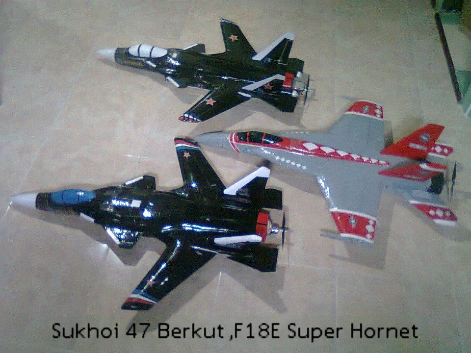

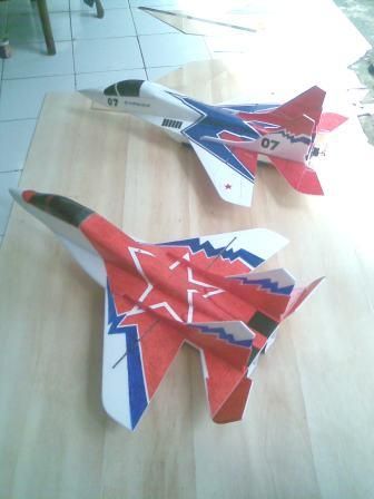

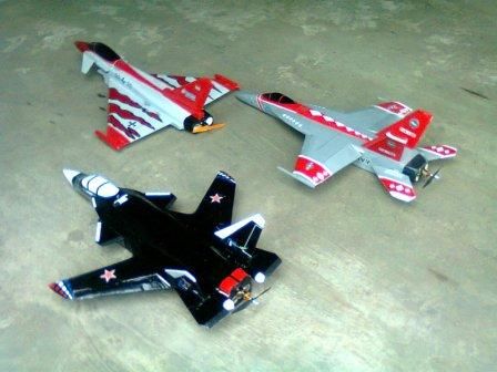

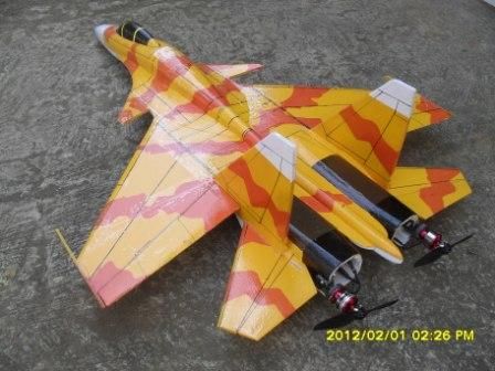

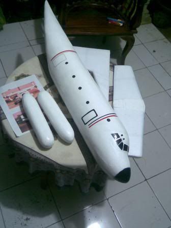

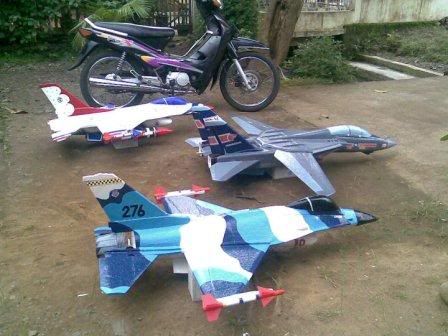

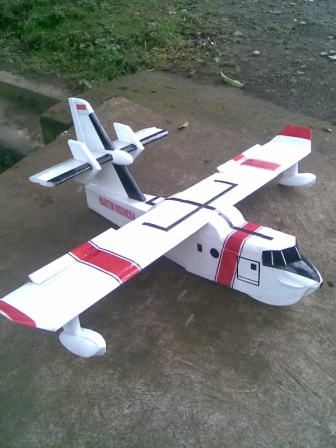

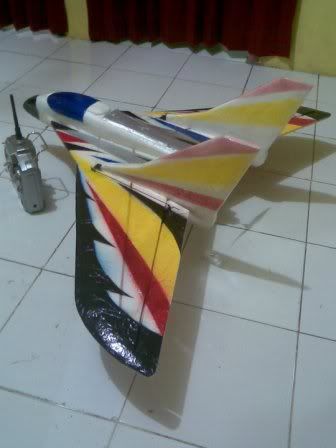

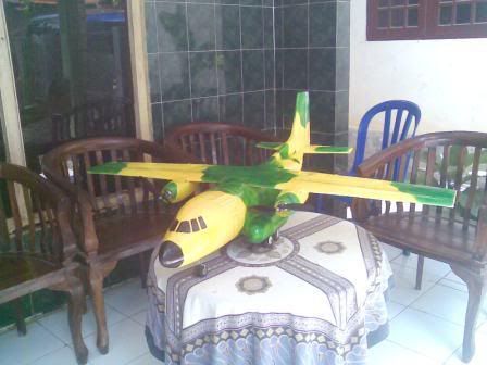

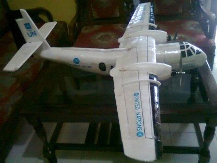

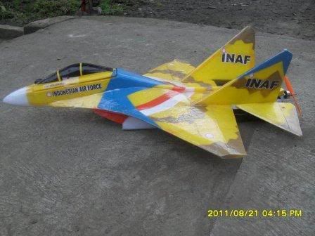

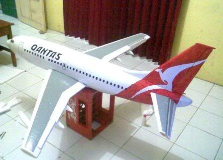

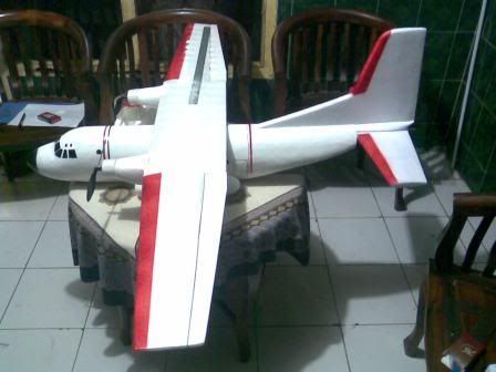

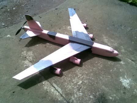

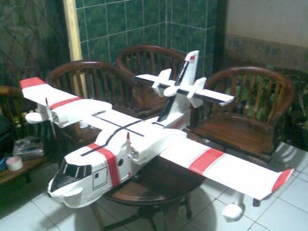

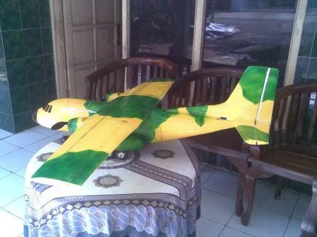

BEBERAPA HASIL FINISHING FOAME:
[img]http://i1121.photobucket.com/albums/l512/tego_s

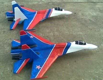

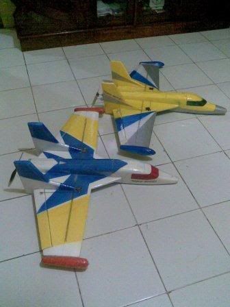

B. FINISHING UNTUK DEPRON
1.Sama halnya pada styrofoame amplas semua bagian pesawat dengan terlebih dahulu dibasahi hal ini bertujuan agar depron tambah kenyal dan tidak mudah bolong ataupun cuil pada saat diamplas dan agar mendapatkan hasil yg lebih halus serta untuk menghindari serbuk hasil ampalasan tsb tidak terhirup oleh pernafasan kita.
2.Keringkan dengan cara dijemur dibawah terik matahari atau biarkan beberapa jam untuk kering.
3. Setelah kering tanpa dilapisi apapun lakukanlah pengecatan dengan kuas langsung pakai cat avian jangan pakai Pylox boleh pakai pylox tapi harus tipis-tipis saja.Cat tersebut diaduk sampai rata jangan dicampuri campuran minyak cat atau sejenisnya apalagi tiner.
4.Setelah dicat keringkan jangan dulu-dulu dibawah terik matahari dan setelah masam atau agak kering baru boleh dijemur dibawah terik sinar matahari atau bahkan bisa di keringkan di atas tungku kompor gas namun hati-hati jangan sampai apinya mengenai pesawat.lalu lihat hasilnya akan kinclong
5.Kasih decal sesuai selera Anda.
Selamat Mencoba mudah2an bisa bermanfaat.

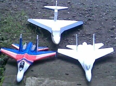

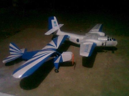

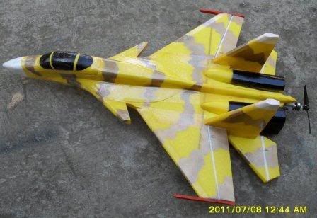

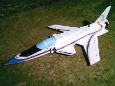

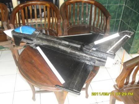

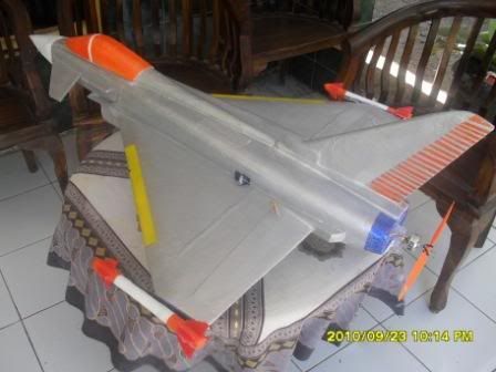

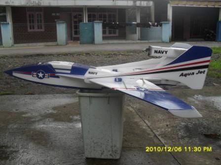

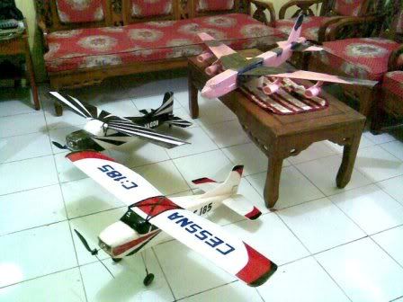

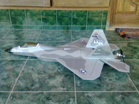

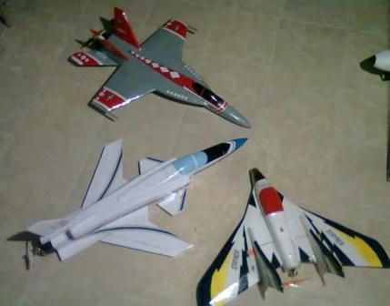

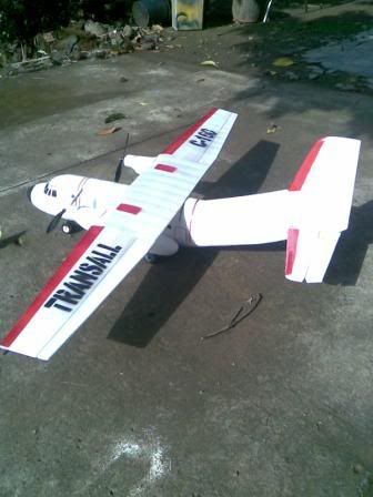

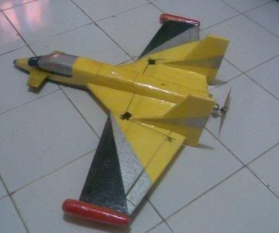

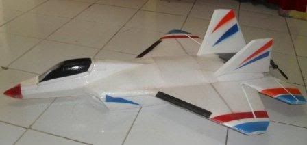

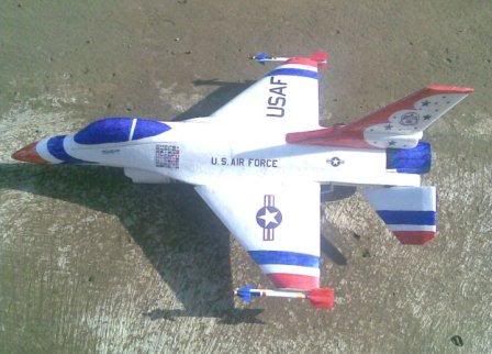

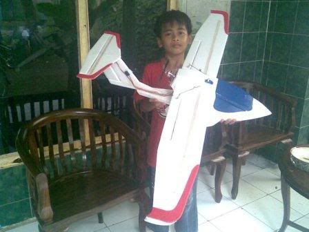

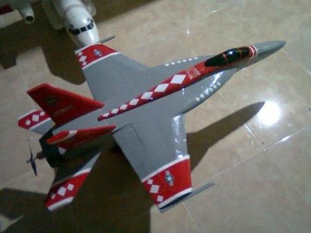

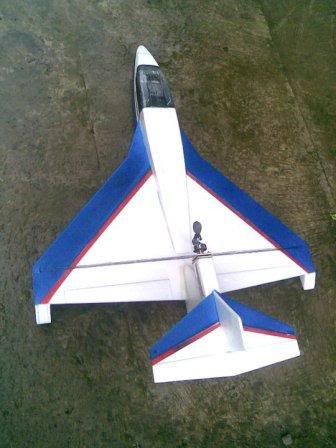

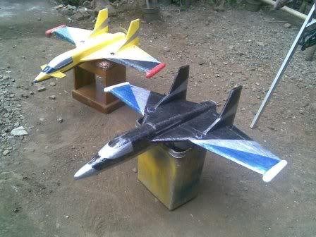

HASIL FINISHING DEPRON SBB:
/228308_1675824535578_1236408735_1372601_422624_n1.jpg[/img]
/46436_1366536603573_1236408735_849097_7679957_n-1.jpg[/img]

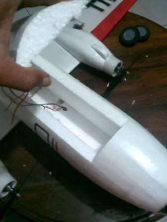

Terima kasih suhu suhu di gaero, berkat ilmunya yg aku sedot WD ku yang patah elevatornya bisa diganti page ice foam dengan teknik spt di atas, hasilnya gak jauh beda sama aslinya..... Sayang belum bisa upload foto.... Gak ngerti caranya....
