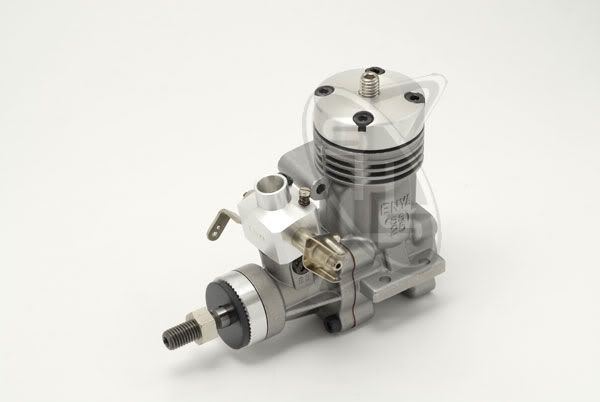

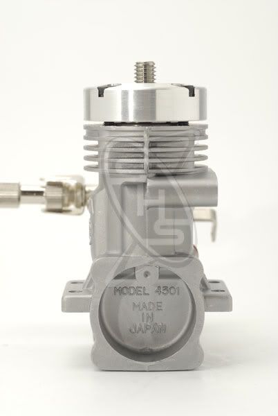

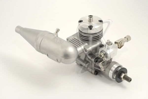

Harapannya seperti itu sebelum ganti tahun dah terbang DLE30 ...tapi saat ini malah kepikir conversi nitro ke gas.. apa mungkin ??? adakah yang sudah mencoba........dan satu lagi ini loh menggiurkan.....
Displacement(cc): 4.08cc
Weight(g): 210g
Max Power(HP): 0.8hp
RPM: 2,500-17,000
Size of propeller: 9x4-10x5
Weight of plane(kg): Up to 3kg
Price: $208.10
