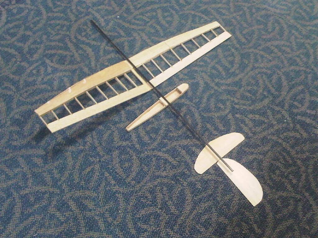

Aku masih program pendietan.....6 semihole akan dibuat.....permukaan atas dipertahankan....bagian bawah ditutup pake sambal....eh pake monocote transparan.
Minggu depan nimbang lagi pak jaka....
Eh iya bagi yang penasaran berapa berat total minus batt....190 g!
Jadi semoga dengan pendietan akan bisa turun ke 170 g. Dan berat total auw menjadi 200.

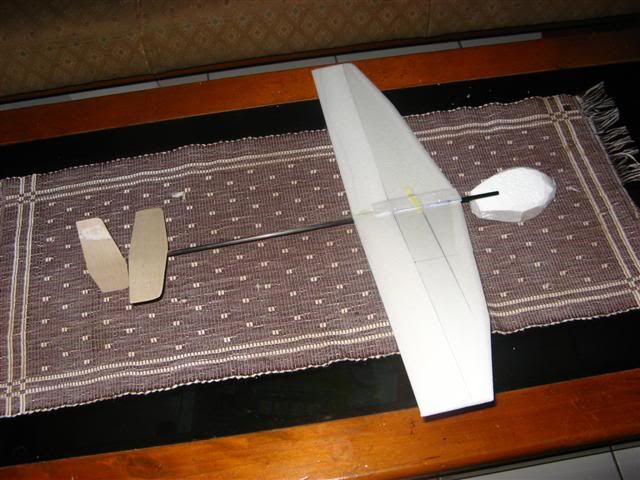

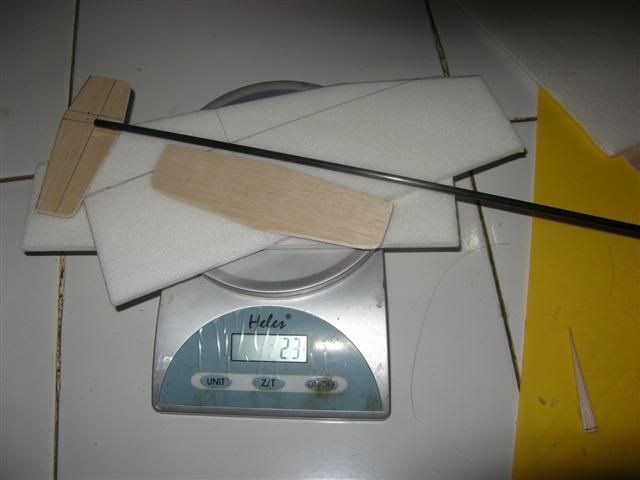

hahahaha...kasusnya sama ama si mini SAL
target AUW 26 gr
eh belum jadi aja udah 23 gr
setelah dilem dan wing dibentuk airfoilnya, cuman turun 2gr, alias masih 21 gr
padahal yg belum masuk :
1. servo 2gr x 2 = 4 gr
2. rx mikri 2,5 gr
3. Lipo 1s/138 mAh 4 gr
4. pushrod2 1 gr
total elektroniknya 11,5 gr
target AUW 26 gr
2. rx mikri 2,5 gr
4. pushrod2 1 gr

iwan21 wrote:hahahaha...kasusnya sama ama si mini SAL
target AUW 26 gr
eh belum jadi aja udah 23 gr![]()
2. rx mikri 2,5 gr
4. pushrod2 1 gr
kalo sy pake jeroan kaya Pak Iwan...auw bisa 150g lbh dikit kali ya?...sayang stock hanya punya :
1. servo 2 x 3.7g = 7,4g
2. rx pake corona 72 mhz = 9g
3. lipo 2s 138mAh 10C = 7,2g
4. pushrod kira2 2gr
jd total = 25,6g.....auw bisa capai 165-170g, sptnya msh aman...

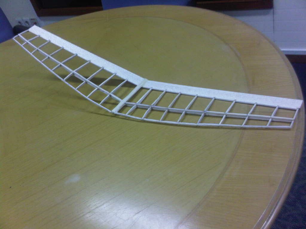

Status saya baru sampai sini

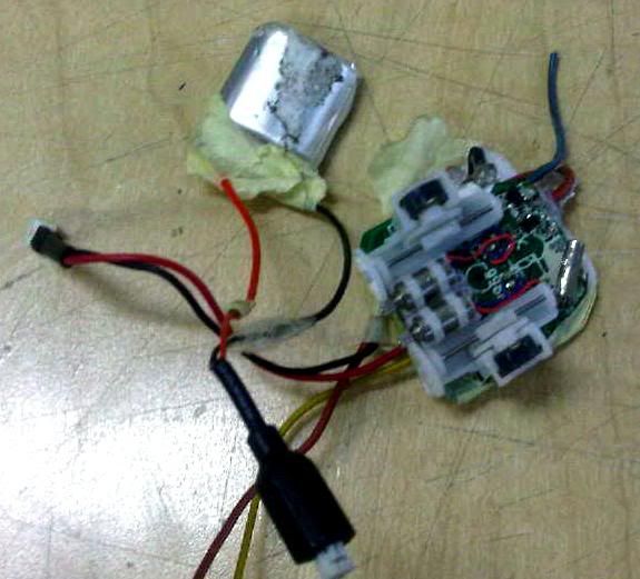

Ada yang ketinggalan ujung wing kiri dan kanan belum dipasang, ini pakai balsa solid, dan saya adanya yang 100mm jadi harus ampelas lagi.
Kontrolnya rencananya pakai 2.4G dg 2 servo ex Heli Xieda, lipo 1 cell mudah mudahan thrust nya cukup, kalau tidak terpaksa harus cari yg serba micro.
AUW belum ketahuan, nanti malam saya coba timbang.
Saya kasih nama mimikali
(mimi kali kali aja bisa terbang

Udah 3....tinggal nunggu punya pak arivvan sama pak Iwan21...bentar lagi bisa jadi satu skuadron
Punya saya sudah hampir kelar di half hole di kedua sayap...perasaan sih agak enteng. Pak Jaka...tolong timbangan digitalnya dibawa lgi ya hari minggu
